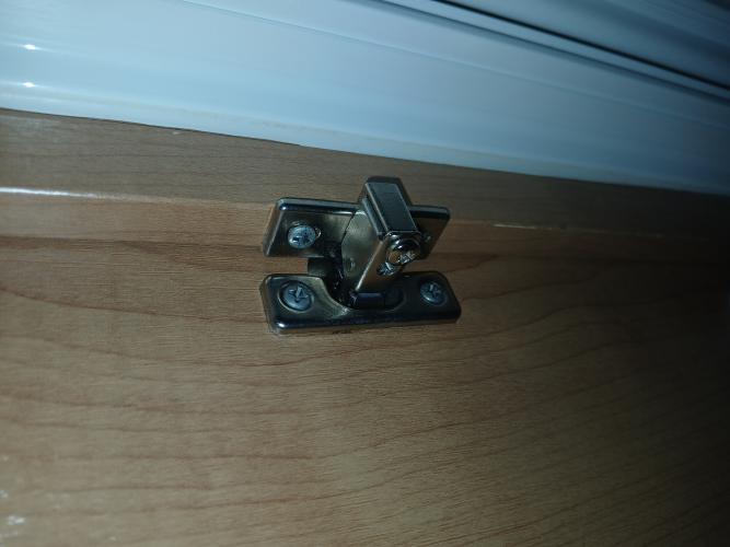

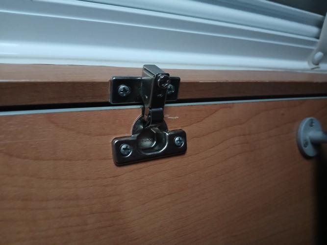

Buongiorno ragazzi, mi serviva una mano da chi magari c'è già passato, io mio ci elliot 5 monta queste orrende cerniere, in qualche anno ne ho già cambiate diverse ma si continuano a piegare ed é un continuo riavvitare viti che si allentano(ho provato anche a fissarle sia con vinavil che con una resina chimica ma senza successo) esiste qualcosa di più resistente senza dover modificare troppo?172534284369824648372099592359.jpg17253428756227933031954261632799.jpg

prova con quelle x cucina di casa , unica differenza la lunghezza tra i due pezzi da avvitare . una misura dal ferramenta leva ogni dubbio . è possibile avvitare un altro pezzo di legno x raggiungere la distanza ottimale e quindi problemi zero .
viti che si allentano(ho provato anche a fissarle sia con vinavil che con una resina chimica ma senza successo) esiste qualcosa di più resistente senza dover modificare troppo? C.i.elliot5
Per quanto riguarda le viti che si smollano, devi mettere queste

Secondo me la apri oltre il dovuto e alla fine smollano, io proverei a mettere un fermo per non farlo aprire oltre il suo angolo naturale

Li avevo puntati anche io i tasselli, se mi dici che funzionano provo... sicuramente l'apertura oltre i 90° avviene ho due figli di 6 e 4 anni, praticamente bestie senza pelliccia, é la causa primaria dei danni...
Bingo, trova il modo di bloccare l’apertura altrimenti ti serviranno le viti a passare laugh

Quelle sono cerniere da antina , scommetto che c'è ne sono solo 2, ne servirebbero almeno 4-5, visto  che la porta è più del doppio di un anta da cucina.
Ma chi sono i progettisti che decidono, il tipo di cerniera, un falegname non le metterebbe mai su una porta bagno.
Io le sostituirei  con cerniere da porte, quelle a libro con un buon perno, che monta anche il mio MC.LOUIS.
