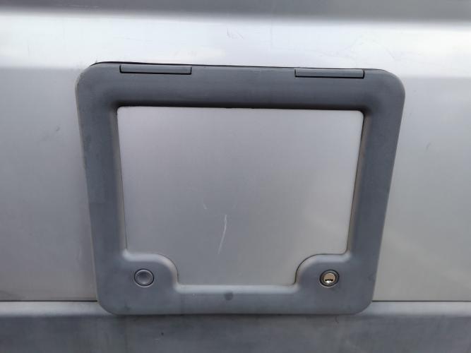

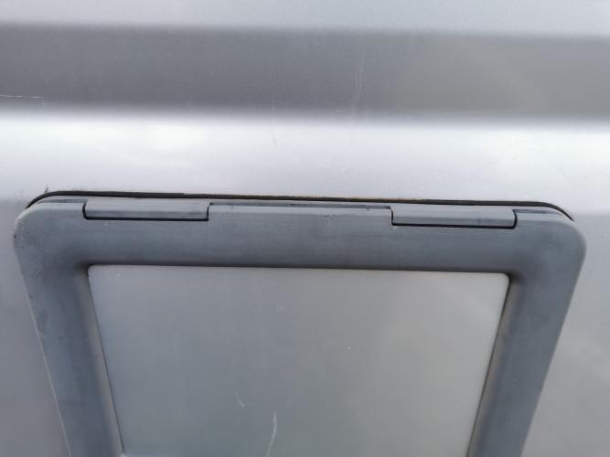

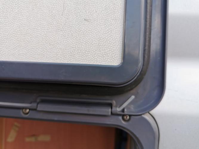

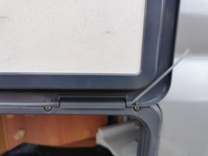

Salve volevo condividere una semplice riparazione. Ho un Possl roadcamp 540, un giorno ho aperto lo sportello esterno per accedere alla cassetta thetford e mi è rimasto in mano il pezzo. Si sono rotti dei perni in materiale plastico, probabilmente stressati dal sole ed intemperie. Ho fatto una riparazione fai da te a basso costo, inserendo nell'alloggio dei fermi il filo del decespugliatore. L'ho inserito da una parte all'altra per tutta la larghezza dello sportello. A mesi dalla riparazione tutto funziona bene, dovesse rompersi nuovamente, basta semplicemente sostituirlo con altro filo... Nelle foto si vede lo sportello con cerniere, il filo che ho inserito lasciato lungo e poi il filo tagliato quanto basta per richiudere lo sportello. IMG_20250128_154255.jpgIMG_20250128_154315.jpgIMG_20250128_154312.jpgIMG_20250128_153947.jpg
