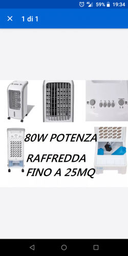

ma di questo che ne pensate?

Pensate che questo sia una boiata?

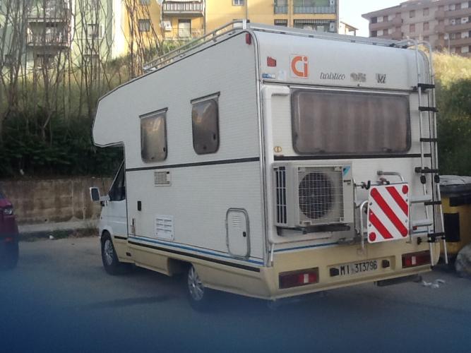

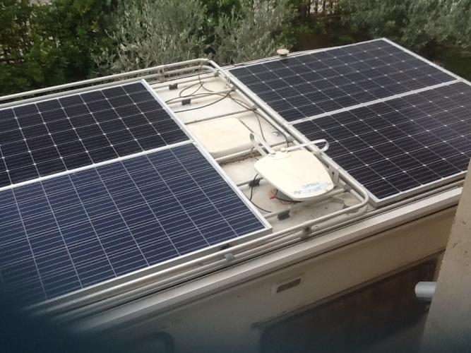

Semplice metti  un impianto fotovoltaico da 1200 watt come ho fatto io e monta un condizionatore dajkin da 700  btu e vedrai trasformare il tuo camper in una calla frigorifera nel mio funziona alla grande.
Non solo ma posso utilizzarlo ovunque anche in movimento

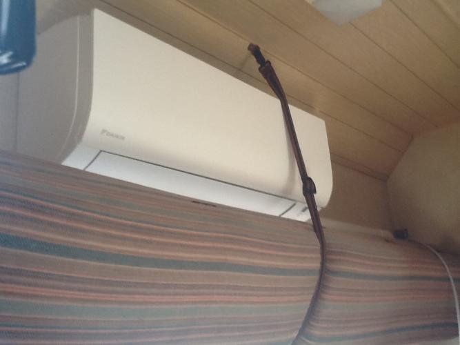

Ti sbagli si ci vogliono dei soldini circa 2000 euro ma il beneficio no ha prezzo avere il condizionatore acceso sempre anche in movimento senza cercare colonnine in più ho montato una caffettiera a cialde un forno a microonde un inpianto e a 220 volt qui di spine lampadine modem prese wi fi un camper tecnologico

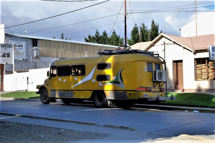

In Argentina é un sistema che si vede di sovente

Non ci sono alternative altrimenti le avrei adottate perche un condizionatore anche da 7000 btu assorbe allo spunto cinque volte la sua potenza e non ci sono colonnine che tengano a meno che si monti un condizionatore inverter che non ha spunto. senza considerare che così come ho fatto io posso accenderlo ovunque, dimenticavo  c,è montato pure il forno a microonde un modem quindi internet telecamere wi fi e accesso da remoto

Anche il ns. amico Pascià2
che gira il mondo su Valentino 4x4
ha montato il condizionatore con la
macchina/compressore sul retro
https://forum.camperonline.it/v...
