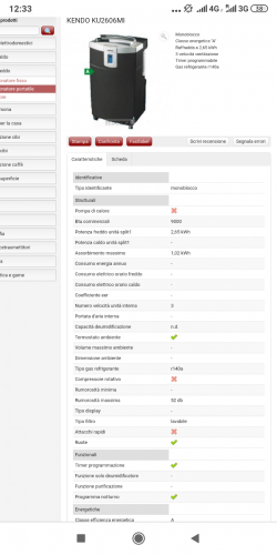

e secondo voi questo me lo regge le colonnine delle aree di sosta o campeggi?

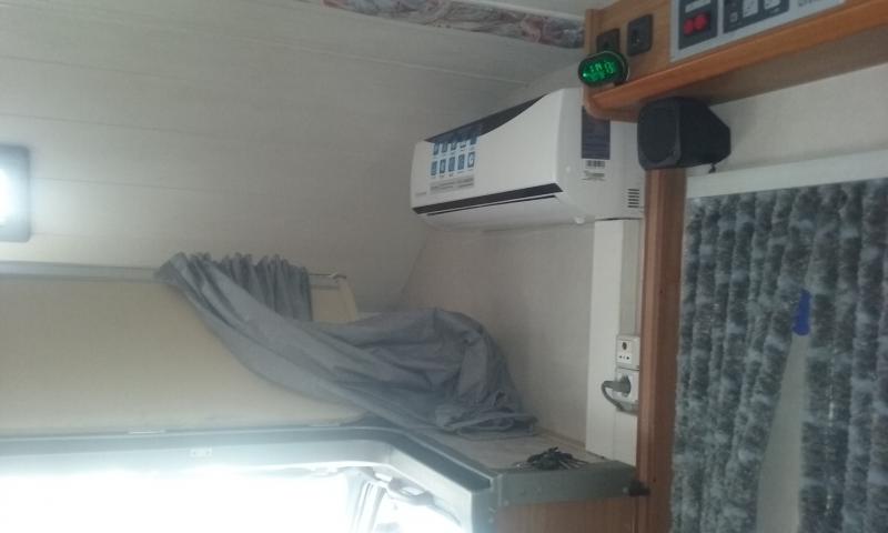

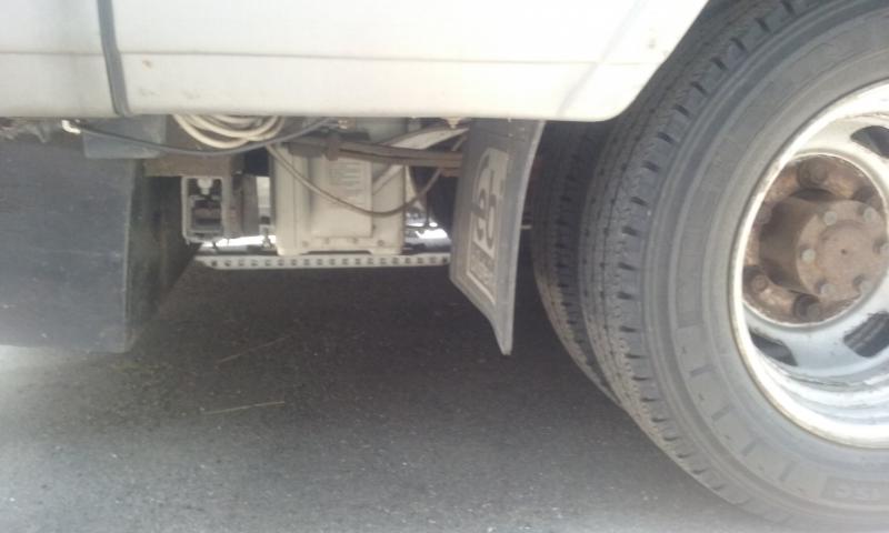

Cavoli sicuramente sarebbe un consiglio giusto ma mi costerebbe più tutto l'impianto che il camper stesso, vorrei fare una cosa più economico, comunque grazie per il consiglio
Io ho fatto  una variante più  economica di quella di braccos.  In viaggio vado con l'alternatore  (ma deve essere almeno 100 A). In sosta mi attacco  alle colonnine.  Sono riuscito a tenerlo  In funzione  ( a malapena )anche a Palinuro  dove ho trovato una colonnina da soli 2A. Nonostante  lo split sia da 9000 btu. Il costo totale  è  sui 700 euro.però è  una comodità  assoluta  , in viaggio riesce a raffreddare  sia cellula che cabina.20190706_132031.jpg20190706_131905.jpgper ora sono due anni e sta funzionando.
Un consiglio: non pubblicare lo screenshot della pagina, perchè non si riesce a leggere ciò che c'è scritto !
Ti consiglio di copiare il link.
Per esempio, il primo che hai postato non era un condizionatore, ma un "evaporativo": sono due cose totalmente diverse, anche come prezzo, e non è detto che non serva assolutamente a niente !
Questo, per esempio, mi pare abbastanza interessante perchè non sembrerebbe un "giocattolino" come tanti altri che mi è capitato di vedere in giro:
https://indors.it/raffrescatore...
L'ultimo che hai postato, invece, francamente non si riesce a distinguere cosa sia !
Credo sia importante anche conoscere i prezzi, per valutare il rapporto costi/benefici.
