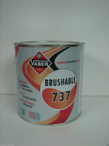

Io non l'ho rifatto per tutte, ma quella del bagno che infiltrava la smontai, ricostrui una parte rovinata, soprattutto usai il consolidante per legno indebolito.
Anche se il legno è buono vale la pena trattarlo con un buon impregnante protettivo da esterno,  cosi se entra un po' di umidità non la assorbe come una spugna..
Poi io ho messo un cordone di sigillante nella guarnizione  ad U soprattutto parte esterna, premendo bene per fare aderire all'alluminio evitando interruzioni.
In modo da creare una barriera , la gomma col tempo perde la elasticità e la superficie rugosa dell'alluminio facilità passaggio acqua ( specie qaundo piove e tira vento)
Mi hanno sconsigliato il bianco...ho comprato nero e grigio..
Ho anche comprato un impermeabilizzante da dare a pennello che vorrei provare, sarebbe semplice da usare per l'interno delle guarnizioni rispetto alla cartuccia più solida...
La VAber è una linea Italiana che ( dicono) è usata nelle carrozzerie...  Accetto commenti , io lo devo ancora provare
Scheda:
Sigillante tixotropico a base solvente per applicazioni a pennello e cordolo.
Viene applicato su cordoni o punti di saldatura della parte anteriore e posteriore della carrozzeria, del fondo del bagagliaio e del fondo dell'abitacolo.
Il VABER BRUSHABLE 737 essicca rapidamente, può essere accelerato in forno, non si screpola ed offre un'ottima barriera ad infiltrazioni di acqua ed umidità nelle giunzioni e nell'interno dell'auto
