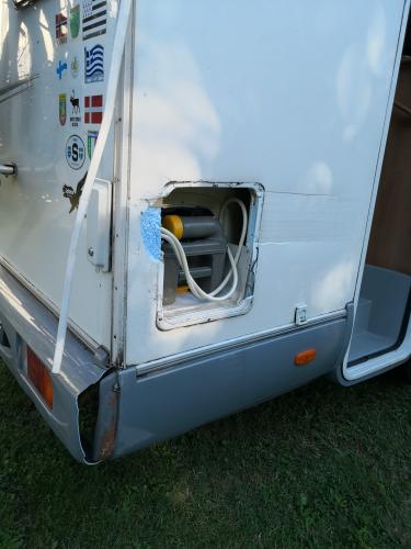

Mi piange il cuore, complice la luce del sole nn ho visto più nulla e ho preso dentro uno spuntone di un cancello.
Dite che è tanto grave questo danno?

Certo… il danno l'hai fatto, ma non è cosi grave.
Se la parete è in vetroresina la riparazione mi sembra, per quel che vedo dalla foto…, semplice, con ricostruzione della parte mancante, la sostituzione dello sportellino e della cornice del wc oltre al cantonale del paraurti.
Se in alluminio aggiungerei il pezzo mancante, chiaramente dalla cornice wc a sotto…, magari aggiungi un profilo dall'angolo parete alla porta per motivi estetici e stuccherei dove si vede la "grattata" oltre alle sostituzioni di cui sopra, se hai buona manualità…

Guarda ho questo camper da meno di due mesi, primo camper. Sinceramente non saprei da dove cominciare a ripararlo non ho mai fatto interventi del genere. Mi affiderei ad un conc per camper, pensavo dove lho comprato.
È un glen mc louis 560 2006, entrando nel giardino di casa dove sono entrato almeno 10 volte in questo mese per prendere la mano, ma oggi, un abbaglio ed ecco il danno.
Quanto può costare una cosa del genere secondo te?

ciao mi dispiace per la svista,può succedere,tutti poco o tanto qualche malanno l'abbiamo fatto tutti,ti servirà lo sportello completo di cornice del vano cassetta wc,il paraurti posteriore nuovo,smontaggio della tazza wc e parte del  mobilio del bagno per ripristinare eventuali listelli rotti,ma è da vedere perchè con una foto è duro fare previsioni,da quello che riesco a vedere per un ripristino a regola d'arte  spenderai dai 2000 ai 2500,non sono pochi ma il mezzo ritornerà come prima,prendilo con le pinze quello che ho detto,però se il profilo di giunzione è danneggiato,cambieranno un pezzo di lastratura che presumo in vetroresina o decidono di ripararla con lo stesso materiale e poi verniciare il tutto,il prezzo ci stà,fatti un giro di preventivi.

Come dice "peo63" il danno non dovrebbe superare i 2000 Euro, anche se con una foto è difficile giudicare bene.

Stamattina fatto preventivo... Tra i 1500 e 2000 euro. Fine settimana mi manda il definitivo e massimo 15giorni lavoro fatto.

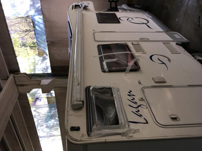

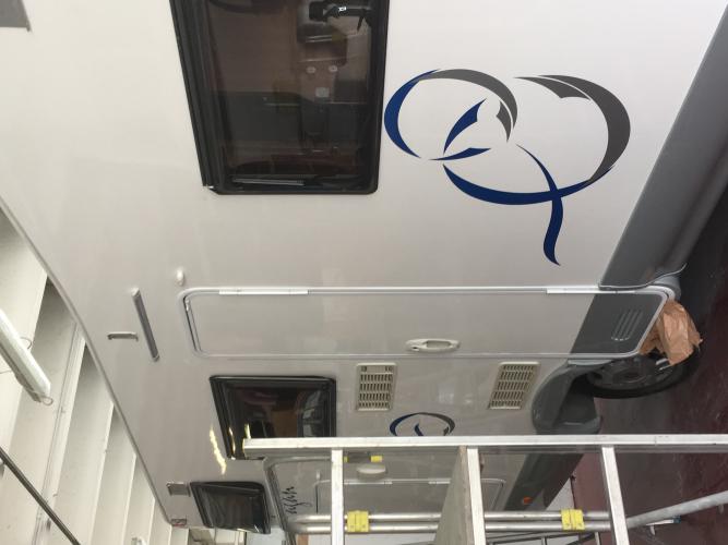

il risultato finale..o quasi , dato che mancano dei minuscoli particolari è il seguente :
n.b.: grazie a una ditta di grafica specializzata, sono riusciti a ricostruire anche gli adesivi
spero che possa essere d' aiuto a chi come me tema di dover buttare via un camper dopo un danno del genere!IMG_5508.JPGIMG_5443.JPG
