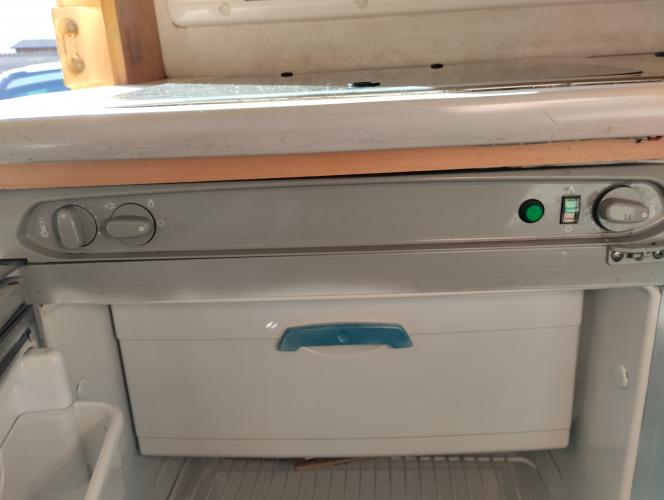

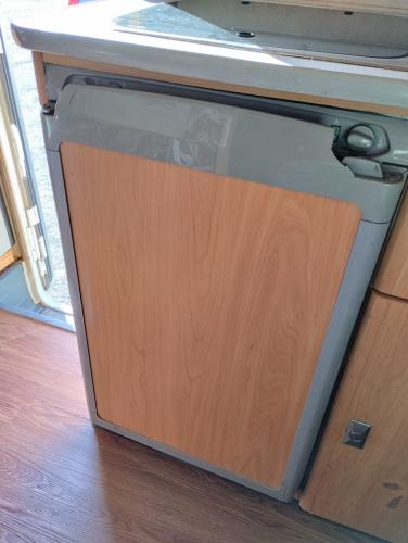

IMG_20230324_162127.jpgIMG_20230324_162134.jpgIMG_20230324_162619.jpgCiao amici mi servirebbe aiuto nell'individuazione del tipo di frigo che ho montato sul camper...thetford o dometic?
Il mezzo in questione è challenger 133 del 2004
Non vedo alcuna targhetta, sull'apparecchio.
libretto di istruzioni porta solo dometic, ma le foto che ne spiegano il funzionamento non sono uguali all'apparecchio...
Non è solo curiosità, ma non andando il 220volt, vorrei capire il modello per poi ordinare semmai la nuova resistenza.

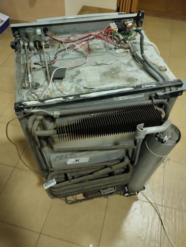

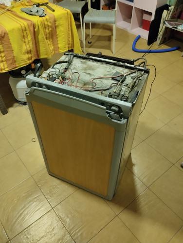

 smontando tutto sul retro ho trovato ..
Thetford serie N100
Ora lo sto testando in casa a 220volt per una notte intera.
Resistenza va, non fredda nulla.. è inchiodato sui 20gradi (ho messo termometro dentro frigo 4 ore fa)
A gas funzionava anche se mi pare surgelasse un po' tutto (usato una sola volta lo conosco poco ancora).
Cosa può causare questo problema?
Che cosa posso verificare già che è smontato per questo problema?

La resistenza scalda, forse un falso contatto. Sul camper, dove 220volt arriva correttamente non funzionava il frigo. Semmai il termostato mi convince poco.
Prove fatte nel seminterrato di casa, ambiente fresco di suo:
Manopola al minimo = frigo sui 7 gradi
Medio: frigo sui 3 gradi
Manopola al massimo: frigo sugli 0/-1° surgela.
Quindi il termostato non stacca la resistenza affatto,.legge fischio per fiasco...
Poi in uso condizioni saranno diverse, farà più fatica a scendere di temperatura,.ma sul "banco" questi i risultati

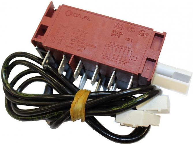

Ciao, su un vecchi post qualcuno aveva constatato un cattivo funzionamento del selettore/commutatore.. prova a dargli un'occhiata... magari non sempre fa contattoselettore.jpg
