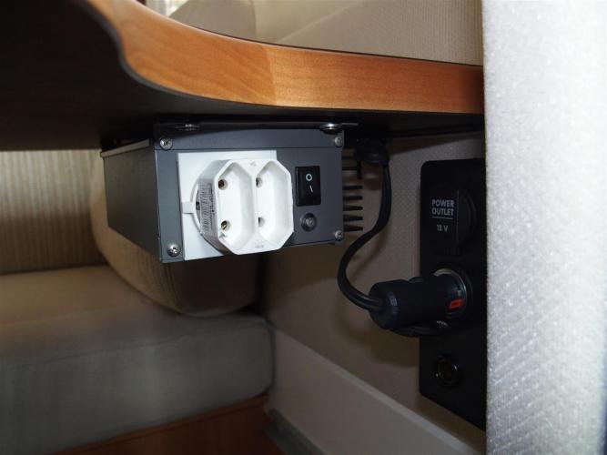

Io ho un piccolo inverter WAECO 150W onda pura e che funziona benissimo.
Ora non è piu in produzione, ma visto che WAECO è diventata Dometic, penso che il modello attuale sia QUESTO .
Il mio lo ho fissato sotto al tavolo così è comodissimo per collegarci il caricabattereie del Pc e delle Reflex, che è l uso per cui mi serve. La presa è Schuko, ma nella foto c'è un adattatore per due uscite "leggere".
Il mio modello NON ha una ventola ma una generosa alettatura dissipante (ma per i piccoli carichi non scalda nulla) e lo preferisco a modelli attuali senza dissipatore ma con la ventola in quanto se si usa di notte mentre si è a letto (per esempio per caricare le batterie della reflex) , ventola che parte e si ferma a intervalli puo essere fastidiosa (anche se a pensarci bene per i pochi W della carica di una batterei adella Reflex penso che la ventola non partirebbe). Comunque la ventola è sempre un punto critico in quanto negli anni potrebbe sporcarsi o gripparsi l alberino. Se non c'è è meglio, e su un inverter di piccola potenza non è indispensabile.

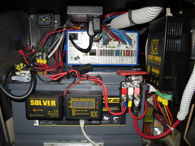

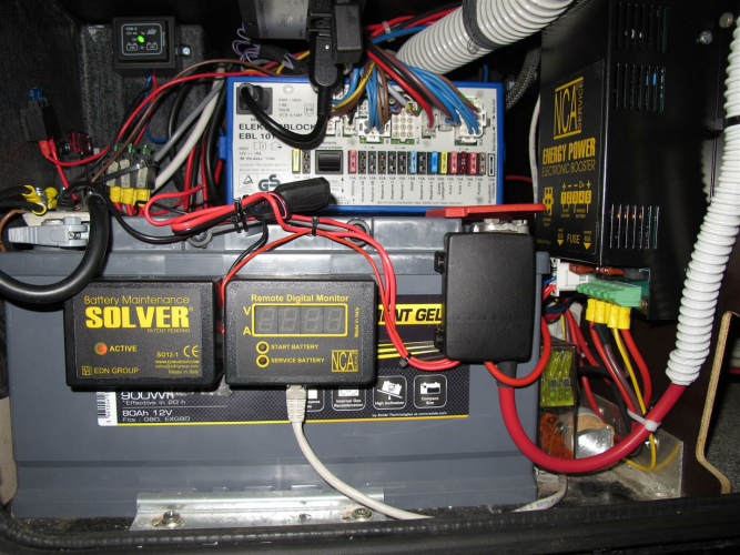

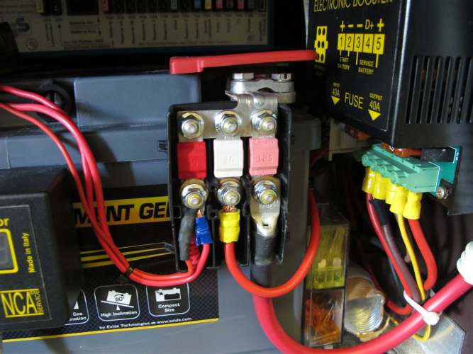

Ho installato direttamente sul positivo della BS una scatola con fusibile da 125A dedicato all inverter e che protegeg il cavo da eventuale corto (l inverter ha i suo fusibile interno da 4x30A) , inoltre curato al massimo il percorso del cavo, evitando che passasse vicino a superfici metalliche e per ulteriore prudenza inserito in un rubusto corrugato per proteggerlo ulteriormente da eventuali danneggiamenti e contatti con il metallo.
Così mi sento tranquillo, ma la maggioranza degli inverter li vedo collegati ai morsetti della BS e quindi i cavi non sono protetti da corto.
Non ho foto della installazione su questo camper ma foto del precedente, ma è installato allo stesso modo, anzi ora ho migliorato qualche aspetto che era migliorabile.
Invece l inverter piccolo non arriva neppure a 15A e quindi collegato a presa accendino di ottima qualità (sia presa che spina) e servita da cavo da 6mm2 per esagerare.

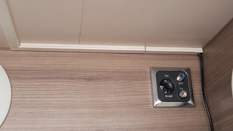

Ciao Tommaso, avevo visto anche io quell'inverter, ma viene fornito senza alcun cavo in dotazione. A me invece serve un inverter con presa accendisigari. Alla fine penso che prenderò il GIADEL e lo attaccherò all'occorrenza
alla presa accendisigari della TV da 6A. Essendo installata dalla casa regge diverse centinaia di W per la TV ed è (sicuramente?) protetta da fusibile. Non avendo la TV la presa viene sfruttata per alimentare 2 ventoline da soffitto per far girare l'aria (potenza massima 7 W) e la notte in libera per caricare smartphone e/o tablet. Con l'inverter ci ricaricherò anche il rasoio elettrico e lo spazzolino da denti elettrico, sempre in libera. Almeno non modifico l'impianto elettrico e il lavoro è completamente reversibile e senza lasciare traccia. Tanto la mattina, con un pannello da 190W e regolatore MPPT, alle 9 la batteria è nuovamente carica.
”accendisigari della TV da 6A. Essendo installata dalla casa regge diverse centinaia di W ”
6A a 12v =72Watt altro che centinaia...

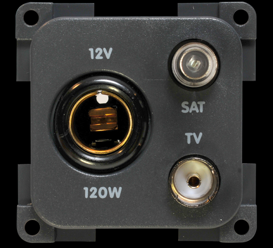

La presa accendisigari va bene per inverter al massimo da 150W.
Una presa accendisgari a norma nasce per corrente massimo di 15A.

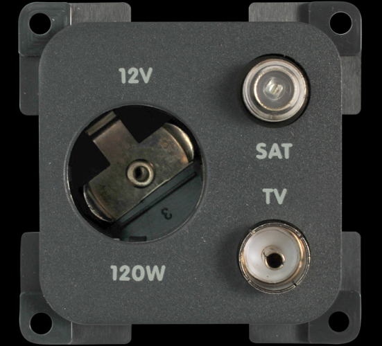

Quella presa garantisce i 10A e sopra dovrebbe esserci stampato 120W.
Poi, fino a 15A dovrebbe tenerli senza grosso problema. Probabilmente sarà protetta in centralina da un fusibile da 15A.

ALT! La presa accendisigari va bene per inverter al massimo da 150W. Una presa accendisgari a norma nasce per corrente massimo di 15A. Un inverter da 150W assorbe circa  150W / 12V = 12,5A + 10% = 13,75A Un inverter
da 300W assorbe circa  300W / 12V = 25A + 10% = 27,5A il 10% è piu o meno cio che mangia l inverter stesso per funzionare. Secondo me vedere un inverter a 300W venduto con spina accendisigari, gia depone malissimo per la affidabilità del prodotto e la serietà del produttore.  Inoltre quello della foto ha una presa USA che anche se dichiarata come universale non lo è, ha un cattivo contatto e puo anche essere pericolosa. L invertere DEVE avere la presa SCHUKO che è l unica affidabile e con buon contatto elettrico oltre a avere anche una buona resistenza meccanica indispensabile in un camper che è soggetto a sobbalzi e vibrazioni. Io quell Giadel lo lascerei proprio perdere. Il Victron non avevo visto che non ha il cavo, ma metterglielo è una banalità. Oppure prendi il DOMETIC 150W che ha lo spinotto, costa un po piu dell ignoto Giadel ma è come paragonare la cacca alla cioccolata perchè hanno lo stesso colore Sull invertere è uno di quei prodotti dove non si puo andare al risparmio se si vuole stare tranquilli, non avere guai o come minimo delusioni e doverlo buttare e poi prenderne uno buono.
Se non ricordo male sulle prese accendisigari del cruscotto Ducato c'e' scritta la potenza massima prelevabile, 180 watt mi pare.
La presa 230 volt dell' inverter linkato da Gege' dovrebbe essere multistandard.

@salvatore: grazie per la conferma sulla presa (confermata anche dal venditore) e per il consumo della TV. Da qualche parte avevo letto che un TV consumasse 190W, magari era alimentata a 220V tramite rete e/o inverter e mi sono confuso.
@Tommaso: il camper ha 2 prese accendisigari da 120W ciascuna in cabina di guida e sono entrambe sotto chiave. L'unica presa 12V, alimentata dalla BS, in cellula è quella della Tv e ti confermo che è da 6A, come da immagina allegata:
Detto questo, l'assorbimento dell'inverter da 300W che hai riportato è corretto se si prelevano 300W. Io devo prelevare 1,2w per lo spazzolino elettrico e 2W per il rasoio elettrico. Se li ricarico contemporaneamente ho un assorbimenti di 0.3A circa (considerando la perdita di carico). Direi che ho abbastanza margine per stare sicuro.  laugh
Non mi serve per altro, visto che non ho altro in camper. Niente PC, niente macchinetta caffè, niente asciugacapelli...
Sinceramente spendere 130€ per usarlo forse 2 volta l'anno mi sembra inutile.  Se come dici tu dovesse rivelarsi una ciofeca, lo butterò a cuor leggero, visto il costo esiguo.
Aggiungo che il Giandel è una marca molto conosciuta e distribuita in Australia e coperta da 12 mesi di garanzia; quelli da 1000W a salire hanno 18 mesi di garanzia. QUI il loro sito; probabilmente sarò un ingenuo, ma mi ispirano fiducia.

sono confuso. @Tommaso: il camper ha 2 prese accendisigari da 120W ciascuna in cabina di guida e sono entrambe sotto chiave. L'unica presa 12V, alimentata dalla BS, in cellula è quella della Tv e ti confermo che è da 6A, come da immagina allegata: Detto questo, l'assorbimento dell'inverter da 300W che hai riportato è corretto se si prelevano 300W. Io devo prelevare 1,2w per lo spazzolino elettrico e 2W per il rasoio elettrico. Se li ricarico contemporaneamente ho un assorbimenti di 0.3A circa (considerando la perdita di carico). Direi che ho abbastanza margine per stare sicuro.   Non mi serve per altro, visto che non ho altro in camper. Niente PC, niente macchinetta caffè, niente asciugacapelli... Sinceramente spendere 130€ per usarlo forse 2 volta l'anno mi sembra inutile.  Se come dici tu dovesse rivelarsi una ciofeca, lo butterò a cuor leggero, visto il costo esiguo. Aggiungo che il Giandel è una marca molto conosciuta e distribuita in Australia e coperta da 12 mesi di garanzia; quelli da 1000W a salire hanno 18 mesi di garanzia. QUI il loro sito; probabilmente sarò un ingenuo, ma mi ispirano fiducia.
Ciao Gege'
Come gia' detto, non e' un problema di potenza.
Ho solo il dubbio che l'onda modificata non sia compatibile con il caricabatterie del rasoio e dello spazzolino e quindi non funzioni o funzioni male.
Quello che ti avevo segnalato
https://www.amazon.it/INVERTER-...
mi sembra che abbia un buon rapporto prezzo qualita' (79,90euro).
Bisogna mettere la spina:  prova a chiedere al venditore se ti fornisce il cavo completo.
Alla peggio un inverter a onda pura comunque lo rivendi, mentre un inverter ad onda modificata se uno ci capisce un po' difficilmente lo compera.
