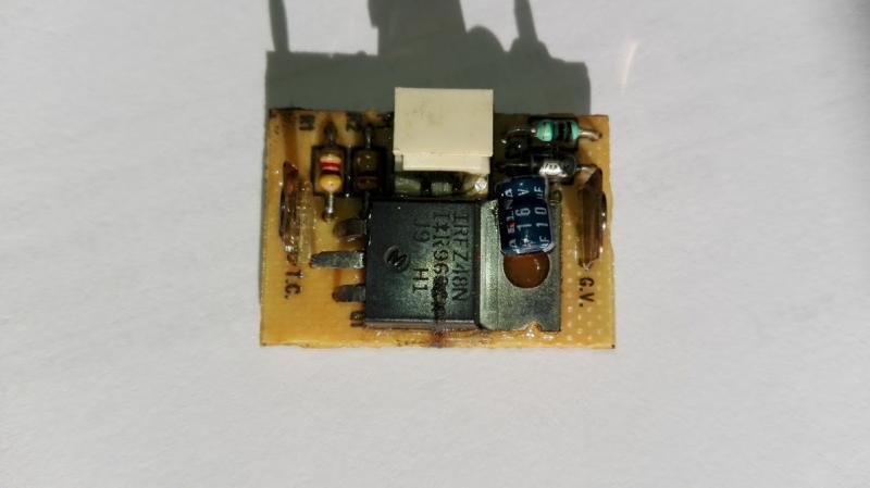

Purtroppo mi ritrovo nuovamente nei guai nel senso che si ripresentano tutte le stesse problematiche ( dopo accensione e primo TAC, al secondo TAC non tiene la fiamma accesa e va in blocco). Per farlo rimanere acceso devo muovere di pochi millimetri avanti e indietro tra il primo e secondo TAC la termocoppia in prossimità del dado di giunzione al termoadattatore. L'ho smontato alla ricerca di qualche saldatura "fredda"e pulito perfettamente i contatti delle lamelle. L'unico componente che mostra segni di sofferenza è il transistor nel quale anche parte dei numeri identificativi si sono cancellati. Qualcuno mi può fornire questi numeri o il tipo di transistor? Trovare il termoadattatore di ricambio è impresa ardua (e costosa , circa 200€  a fronte di una componentistica che esagerando varrà 20€ ).

T i t a n
T i t a n
Inserito il 21/08/2017 alle: 21:16:01
È un mosfet canale N 60 V 50 A
G D S

Inserito il 21/08/2017 alle: 21:43:26
Si ma è praticamente impossibile che si guasti   .
Il.problema..e sul.distanziale..lamelle..o.sul.comando .
​​​​probabile   la. Prima.ipotesi

@ Titan, grazie per le preziose indicazioni, eventualmente se la riparazione con la gomma non dovesse funzionare, proverò a cercare questo componente che, è una mia idea, non dovrebbe evidenziare segni di bruciature...

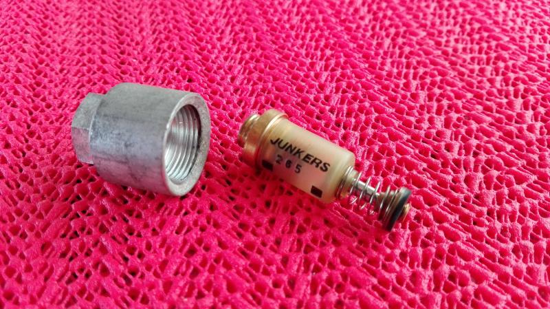

Buongionro, mi potresti mandare il modello di magnete rubinetto che hai comprato in quanto quello originale  junker 265 non lo trovo. Grazie

Ciao davidemax, purtroppo non ho più  riferimenti riguardanti l'acquisto di quel magnete, è passato molto tempo e ho anche cambiato il camper... Era un pezzo compatibile che aveva risolto il problema di funzionamento. L'avevo trovato su eBay da una ditta italiana che però non esiste più. Mi dispiace, ma non so come aiutarti.
https://www.ricambieldom.it/hom...
Buongiorno. Se può essere utile, questo link me lo mandò il nostro amico Scubidu.
Adamo
