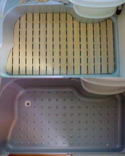

Io l'ho costruita su misura, siccome non ho il box doccia separato, e' risultata indispensabile per evitare di asciugare perfettamente il fondo dopo ogni doccia dato che non sempre la pendenza del camper è a favore di scarico.
E' da più di 8 anni che la usiamo e per ora non ho segni di rottura del termoformato, solo un po' di abrasione nei numerosi punti dove poggia.
Sono listelli di Samba di sezione 10x50mm, mentre i "travetti" sottostanti sono da 20x20mm a cui ho fatto numerose scanalature per far passare l'acqua verso lo scarico.
La foto è relativa alla costruzione, infatti manca il foro per accedere alla piletta di scarico.
Renzo.
E' da più di 8 anni che la usiamo e per ora non ho segni di rottura del termoformato, solo un po' di abrasione nei numerosi punti dove poggia. Sono listelli di Samba di sezione 10x50mm, mentre i travetti sottostanti sono da 20x20mm a cui ho fatto numerose scanalature per far passare l'acqua verso lo scarico. La foto è relativa alla costruzione, infatti manca il foro per accedere alla piletta di scarico. Renzo.
Proprio un bel lavoro. Sembra "nato" con la doccia. Complimenti
ho fatto la stessa cosa e confermo parola per parola

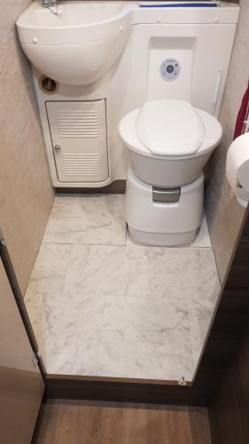

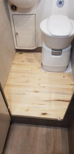

Io ho risolto con una pedana in legno di abete da 20mm tagliata su misura in 2 pezzi e poi rivestita con pvc in quadrotti da 20x20.
Qui la foto del bagno con visibile il piatto doccia ed il dislivello che crea:
Qui invece il mio lavoro:
La pedana appoggia sul bordo che circonda il piatto doccia, che in questo modo non viene minimamente interessato dal peso.
In questo modo si elimina lo "scalino" del piatto doccia, si sta seduti più comodi sulla tazza e soprattutto i miei bambini riescono ad essere autonomi in bagno, visto che il pavimento adesso è più alto di circa 15cm.
Il tutto per pochi euro (mi sembra una 20 per i materiali; il taglio è stato fatto direttamente al brico dove ho comprato il legno di abete).

La mia pedana poggia anteriormente e posteriormente su 2 bordi dallo spessore di circa 10/15cm, mentre lateralmente su bordi da 2 cm.
Nella foto ho evidenziato in rosso gli spessori su cui poggia:
Scaricando il peso sull'intero perimetro per fare danni dovrebbe "sfondarsi " tutto il piatto doccia.
Diverso il caso del bagno di un altro utente in cui praticamente i bordi sono inesistenti.
Vista la mia situazione ho scelto questa alternativa che mi garantisce un piano di calpestio più alto e mi permette di scaricare il peso su tutti il perimetro del bagno senza insistere su punti locaizzati.
