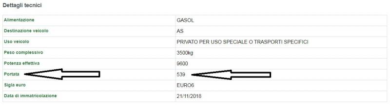

Porto la mia testimonianza: il catalogo Rimor, come detto, non riporta i pesi in ordine di marcia o a secco. Il sito dei Tributi della Regione Lombardia, dove risiedo, invece riporta le specifiche tecniche del veicolo e questo è quello che vedo relativamente al mio camper:
Come sia calcolata la portata rimane per me un mistero.
Mansardato da 7.47m omologato 6 posti in viaggio. TEORICAMENTE ho tutto il margine per caricare persone e bagagli, il pratica.... meglio tacere!!

è quello che vedo relativamente al mio camper: Come sia calcolata la portata rimane per me un mistero. Mansardato da 7.47m omologato 6 posti in viaggio. TEORICAMENTE ho tutto il margine per caricare persone e bagagli, il pratica.... meglio tacere!!
Ciao Gege'
"Come sia calcolata la portata rimane per me un mistero"
Provo ad indovinare: kg. 3.500 meno peso del prototipo omologatowink.
