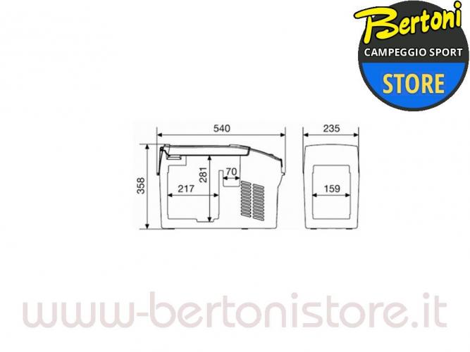

Buono il frigo da 10 litri a compressore a 12V segnalato da laikone, lo si trova anche con sconto: 370 euro online.
Non e' molto per un frigo a compressore nuovo con display con cui scegliere la temperatura esatta da +10 gradi a -18 gradi.
https://www.bertonistore.it/fri...

Buono il frigo da 10 litri a compressore a 12V segnalato da laikone, lo si trova anche con sconto: 370 euro online. Non e' molto per un frigo a compressore nuovo con display con cui scegliere la temperatura esatta da +10 gradi a -18 gradi.
Grazie infinite per il  consiglio !
