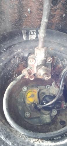

Ciao a tutti,
Questo è il mio primo messaggio qundi faccio una breve presentazione: ho da poco acquistato un mercedes 307d risalente all'età della pietra con l'intenzione di risistemarlo quasi completamente.
Oggi non sono riuscito a venire a capo di come posso chiudere la bombola di gpl.
C'è una rotella nera, ho provato sia a stringere da un lato che allentare da un altro ma non si chiude
Mi sembra inverosimile che non ci sia un rubinetto vicino alla bombola.. potete gentilmente aiutarmi a capire?

Ho aggiunto le foto, avevo dimenticato di farlo prima

Probabilmente quella manopola regola solo la pressione.
Se non lo hai già fatto verifica iscrizione a libretto e scadenza decennale della bombola.

Volendo togliere la bombola, per evitare rischi e pericoli, non so come fare in quanto non riesco a chiuderla ed è quasi piena. Solamente non c'è un rubinetto per chiuderle?

sembra un bombolone Icom con doppia camera, come il mio.
I rubinetti sono uno per camera, visibili entrambi nella prima foto. Quello con la manopola in gomma nera è della camera grande, l'altro, visibile seguendo il tubo, ma senza il cappuccio nero, è per la camera piccola.
Bisogna chiuderli entrambi, avvitandoli.
Probabilmente tu avviti solo quello col cappuccio, della camera grande, quindi continua ad uscire quello del serbatoio piccolo.
Come ti hanno già suggerito, nel forum è un argomento già discusso.
Se è Icom, contatta la direttamente la ditta per chiederle come revisionarlo e trascriverlo a libretto.
L'altro rubinetto, nella prima foto, è quello poco sotto la scritta "LT", dove c'è la placchetta.

Apollo 13, grazie davvero per la tua risposta. Seguirò i tuoi consigli.

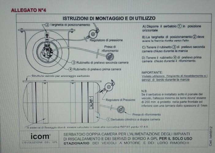

Nuovo serbatoio ICOM , doppia camera, due rubinetti.
il tuo, credo sia vecchio e dovrai farlo cambiare, trascrivendo su libretto , operazioni da fare fare a chi è autorizzato
