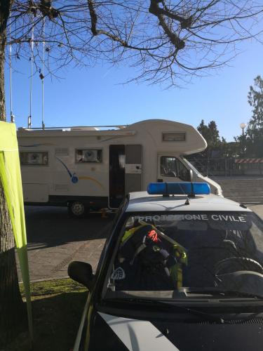

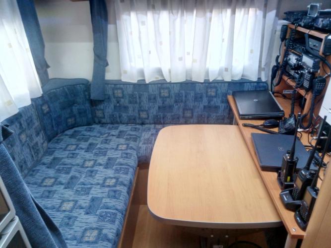

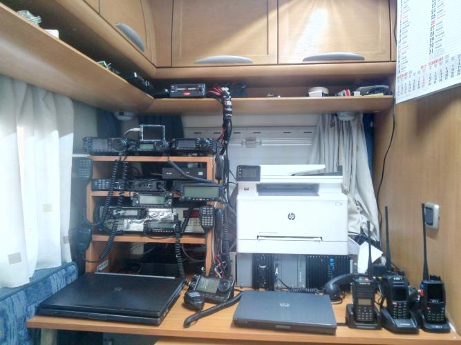

Allego qualche foto P91222-153926.jpgP91222-153944.jpgIMG-20191215-WA0007(1).jpg

Sono foto che più che altro riguardano la parte "personalizzata" del camper. Manca la foto del telaio che ho realizzato in alluminio  per le antenne abbattibili e fisse sul tetto

complimenti per come hai organizzato il mezzo per OM mobile e sicuramente potrebbe diventare un mezzo operativo , te Lo dice un ex camperista , ex OM (IK4GUZ)  , pure io facevo parte della protezione civile zona 4 al confine tra lombardia ed emilia zona grande fiume , gran bei ricordi ma causa problemi vari e miei acciacchi o dovuto mollare tutto , mi è rimasta solo una filare ancora stesa  per i 40 mt ma che dovrei togliere , traliccio e antenne tolti da pochi anni
sicuramente non hai bisogno di info sulla organizzazione del tuo mezzo intesa come stazione radio , scorta energetica e suo ripristino ma ne avrai bisogno per la sosta invernale al freddo e gelo magari anche prolungata con un mezzo non particolarmente adatto ma adattabile , per il momento ti dico solo che lavatrice e lavastoviglie a mio parere sono di troppo con un peso che ti porti a spasso inutilmente + spazio sprecato ma te ne accorgerai da solo strada facendo
ora per le soste prolungate invernali in alta quota dovrai provvedere per non far ghiacciare il serbatoio grigie  , coibientare per bene i punti termici più critici in gellula , provvedere per un buon divisorio cellula/gabina guida + una buona copertura esterna per il frontale del mezzo , gpl con alta % di propano , non finisce quì ma vedrai che altri camperisti proseguiranno

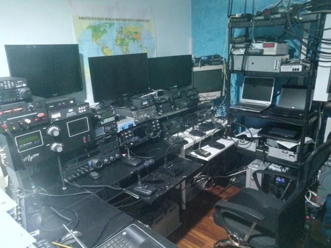

Questa è la foto della stazione a casa wink

stazione radio fissa eccezzionale , ero messo bene anche io ma non a quei livelli , per lavatrice e lavastoviglie vedrei che prima o poi le toglierai , il ripristino energetico anche con 300W di fotovoltaico in sosta invernale e con quello che ci devi alimentare non sarà sufficiente e il generatore non in tutti i posti è utilizzabile tranne qualche particolare autorizzazione e dovrai infilarti in qualche struttura apposita tipo campeggi , ok per la coibientazione serbatoi e resistenza ma anche quella assorbe energia quindi cerca di termostatizzarle facendole intervenire a circa 3 gradi e spegnersi a circa 5 gradi , il serbatoio potabile supplementare nelle soste invernali non serve e ti consiglio di lasciarlo vuoto , non ho capito se i pannelli sono per il frontale della cabina guida oppure sono per il divisorio cabina guida/cellula abitativa

Grazie per il complimento, diciamo che ho iniziato piano piano fino a prendere vari apparati di fascia alta nuovi come il 7851, l'FTDX5000MP  ed un "piccolo" lineare che  dato il pochissimo utilizzo fatto e sempre con pochi W di pilotaggio, è praticamente ancora nuovo.
