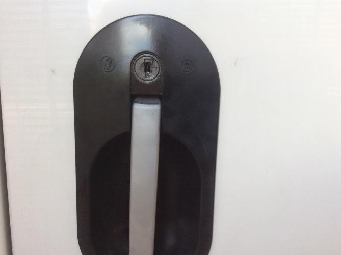

Ciao a tutti
Come si fa a vedere se un cilindro FAP?
Il nottolino non viene fuori perché danneggiato da un tentato scasso alla porta cellula. Sarei grato per qualche suggerimento visivo come toglierlo e rimettere uno nuovo. Ho visto su YouTube tanti video che mostravano come era facile ad estrarre un nottolino. Ma ho provato in qualsiasi modo ma non riesco, forse dovro smontare tutta la fermatura? O c è la possibilità di farlo come si vedono sui video? Grazie per i Vs suggerimenti. Ciao

Ciao a tutti Come si fa a vedere se un cilindro FAP?  Il nottolino non viene fuori perché danneggiato da un tentato scasso alla porta cellula. Sarei grato per qualche suggerimento visivo come toglierlo e rimettere uno
nuovo. Ho visto su YouTube tanti video che mostravano come era facile ad estrarre un nottolino. Ma ho provato in qualsiasi modo ma non riesco, forse dovro smontare tutta la fermatura? O c è la possibilità di farlo come si vedono sui video? Grazie per i Vs suggerimenti. Ciao tury
Per estrare il nottolino come avrai visto nei filmati si riesce . Ieri avevi scritto col titolo (meccani cellula info ). Me sei già in possesso della chive speciale o hai provato con altri sistemi?  sé non si riesce normalmente é perché le posizioni che si devono avere per levare il nottolino non corrispondono . qualche info supplemantare di come procedi sarebbe di utilità .

Grazie per avermi risposto, non ho la chiave speciale, per aprirlo, ho visto che lo aprivano con un fil di ferro, facile, ma il mio è rovinato (ti mando delle foto), il nottolino non gira per niente.
però da fuori quando alzo la maniglia la porta si apre, per bloccarla vado all interno e abbasso la chiusura così da fuori non si apre.

Se non gira per niente, con calma smonti la serratura e vedi da dietro come é la situazione.
