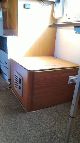

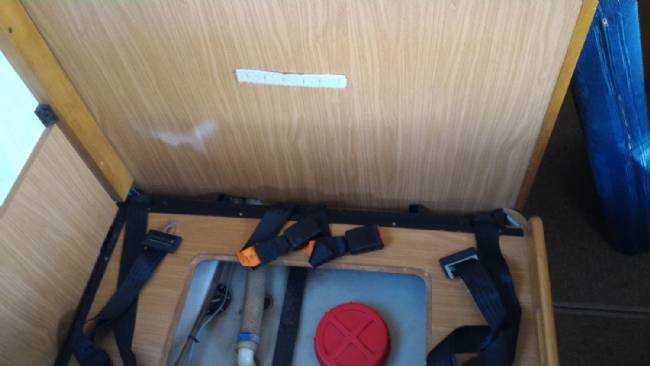

Salve a tutti.
Secondo voi è possibile installare le cinture di sicurezza a 3 punti cioè addome e spalla sulle dinette del Mobilvetta icaro 5 anno '94?
C'è qualcuno che avendo lo stesso mezzo ha fatto la modifica?
Nel mio mezzo sono presenti solo quelle 2 punti sull'addome e solo due sulla dimetta grande, ma il mezzo è omologato per 5 viaggianti vorrei avere tutti i viaggianti con cinture di sicurezza a tre punti per una ulteriore sicurezza.

Ciao, ho un Icaro 4S del 98 con cinture a 3 punti, installate all'origine, l'attacco in alto è ancorato ad una struttura in acciaio molto robusta addirittura imbullonata sotto al telaio del mezzo, penso difficilmente realizzabile "after market" senza lo spazio predisposto dietro lo schienale, penso sia meglio lasciare quelle addominali omologate piuttosto che realizzare un attacco non conforme che potrebbe aggravare i danni in caso di incidenti. Un saluto Enzo

Ritengo anche io che non sia un'operazione fattibile. La struttura in acciaio che regge l'attacco in alto, come hanno già detto, deve essere ancorata al telaio del mezzo con un robusto telaio in acciaio, nascosto dai cuscini dello schienale.
Non facciamo come sul mio primo camper (1991) dove il precedente proprietario (possessore per circa 3 mesi) per mettere le cinture sulla dinette (sprovviste naturalmente in quell'epoca) aveva bucato la parete del bagno retrostante la dinette, aveva inserito un bullone M12 con dado cieco e messo una rondella da 50 mm di diametro che faceva presa sulla parete ... Non oso pensare cosa sarebbe successo all'innocente legato con quella cintura in caso di incidente!
