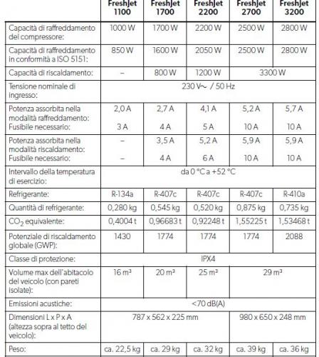

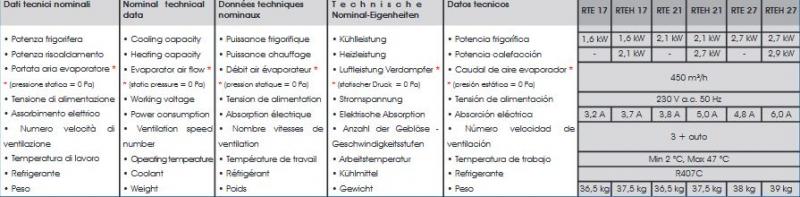

Salve a tutti, ho cercato sul forum ed in rete ma non ho trovato nulla, in pratica visto il caldo torrido di questi giorni in Sicilia, avevo una mezza idea di montare un climatizzatore a tetto e girando dalle mie parti, mi è caduto l'occhio sul modello in argomento.
Queste le caratteristiche dell'Autoclima RTEH 17:
....e queste dell'arci noto concorrente Dometic Freshjet 1700:
Premesso che il prezzo sarebbe uguale per entrambi, l'Autoclima, anche se circa 8kg più pesante, ha l'opzione di funzionamento a pompa di calore d'inverno, fattore non indifferente che mi sta facendo pensare al suo acquisto e per questo chiedo ai più esperti o meglio ancora ai possessori dell'autoclima RTEH 17 pareri e opinioni su questo recentissimo prodotto.

Non conosco il condizionatore che hai postato ma ho il freshjet 1700 e ti posso dire che anche questo ha la pompa di calore..
In effetti dalle caratteristiche del Dometic, porta un consumo nella funzione a "caldo" di 800 w ed il dubbio mi era venuto, (magari che riacaldasse con una piccola resistenza), poi anche il venditore mi ha detto che non ha pompa di calore quindi adesso ho molte idee e ben confuse surprise

non ho esperienze dirette con quel prodotto anche se ho avuto modo tramite l'azienda di vederne alcuni in funzione visionando bene anche parte della componentistica più importante ma conosco molto bene quell'azienda , ti assicoro che sanno come gestire la climatizzazione su veicoli e non sono secondi a nessuno anzi
mi permetto un piccolo suggerimento , noto che solitamente mirate sulla pompa di calore ma fate attenzione perche quella tipologia di condi con temperature esterne pari o inferiori di circa -3 gradi la funzione riscaldamento è come se non ci fosse perchè il sistema sarà quasi sempre sulla funzione di sghiacciamento condensatore e non riscalda nulla , funziona bene con temperature superiori di zero gradi ma anche a 2-3 gradi esterni non pensate di riscaldare tutta la cellula a 20 gradi , la funzione riscaldamento di quella tipologia di clima è solo una inversione del flusso refrigerante , nulla in comune con una vera pompa di calore
il peso superiore dell'Autoclima è a sfavore ma a favore sulla qualità dei componenti ed in particolare sul condensatore ed evaporatore , detta breve breve è più robusto , Autoclima/indel è roba sana italiana sita in Cambiano (TO) con assistenza diretta + svariati CAT dislocati in tutta Italia
