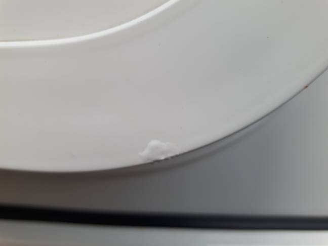

Salve a tutti , sulla cornice della porta del vano bombole è comparsa una bollicine si circa 3mm . Prima che si espande vorrei grattare , isolare e riverniciare . Qualcuno conosce il codice ral del colore della cornice?

Ciao. Non credo sia un RAL. In ogni caso anche se lo fosse, quasi sicuramente andrebbe corretto. Ti conviene andare in un negozio che vende colori per carrozzeria e farti fare il colore. In alternativa ( piu' economica inquanto il negozio fa minimo 500gr ai quali devi aggiungere cat e dil ) vai in una carrozzeria e ti fai fare 50gr di colore e chiedi se ti danno il quantitativo che ti serve di cat e dil ( circa 10gr di cat e 5 di dil ). Forse non ti chiederanno nulla

La domanda è molto vaga...
Occorrerebbe sapere marca modello, ma anche cosi sarebbe un problema... perchè dubito sia documentato il RAL dello sportello.
Per avere la certeza ti consiglio di andare da un rivenditore di colori disponibile, ti fai dare la mazzetta dei colori, la confronti ed individui quello giusto...
L'alternativa e smontarlo e portarlo per farlo campionare... ( io lo feci con uno sportellino della MOTO per avere il Rosso Guzzi ...)
Dalla foto si capisce molto poco, varierà a seconda del monitor con cui la guardiamo e dalla esposizione della fotocamera...
Non a caso le mazzette RAL o colori sono ottenute con le vernici originali , perché anche la stampa falsa...
Nel dubbio rivernici tutta la cornice e non si noterà molto, ammesso sia un bianco puro..
.Ad occhio e croce direi UN RAL 9010 che è il bianco per antonomasia...

La domanda è molto vaga... Occorrerebbe sapere marca modello, ma anche cosi sarebbe un problema... perchè dubito sia documentato il RAL dello sportello. Per avere la certeza ti consiglio di andare da un rivenditore di colori
disponibile, ti fai dare la mazzetta dei colori, la confronti ed individui quello giusto... L'alternativa e smontarlo e portarlo per farlo campionare... ( io lo feci con uno sportellino della MOTO per avere il Rosso Guzzi ...) Dalla foto si capisce molto poco, varierà a seconda del monitor con cui la guardiamo e dalla esposizione della fotocamera... Non a caso le mazzette RAL o colori sono ottenute con le vernici originali , perché anche la stampa falsa... Nel dubbio rivernici tutta la cornice e non si noterà molto, ammesso sia un bianco puro.. .Ad occhio e croce direi UN RAL 9010 che è il bianco per antonomasia... OOOPS mentre scrivevo ti avevano già risposto...
Cosi', a titolo informativo.. il bianco per antonomasia e' il 000. Il ral 9010 o qualsiasi altro bianco è un derivato dello 000
P.S. il fotospettometro ( strumento per leggere le tinte e riprodurle ) non si puo' usare su una superfice cosi' piccola quindi l'unico sistema per creare la tinta del nostro amico sono le mazzette ( io guardrei un fiat 210 ) e forse il bianco e' il ral da te indicato .
Buona serata

Per un lavoro a regola il mio parere è che debba smontare lo sportello, far campionare il colore in negozio apposito o carrozziere amico e, una volta individuato il bianco uguale o più simile, procedere comunque alla verniciatura di tutta la cornice.
Per un lavoro al risparmio basta asportare quei 3 millimetri bollati e fare un ritocco a pennello che sicuramente sarà pressochè invisibile date le esigue dimensioni.

Si scusate, volevo dire  il bianco più comune è probabilmente il RAL 9010 ,  io l'ho usato sul camper Cellula...ignorando il precedente ormai grigio...
Ma effettivamente se li metti vicini i bianchi che pure si assomigliano tutti, poi vicini  si nota la differenza...
