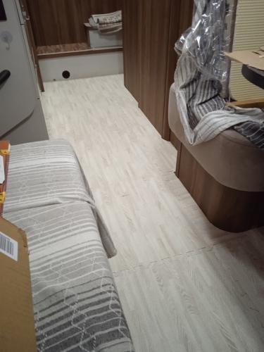

un buon compromesso tra attutire rumorosità, facilità di pulizia, meno polvere,  e aumento coibentazione, sia nel pavimento cellula, e gavone/garage....
sono mattonelle ad incastro in schiuma EVA, da 30x30x1 oppure 60x60x1 cm,  sono semplicemete appoggiate... una volta l'anno le alzi e pulisci il pavimento originale

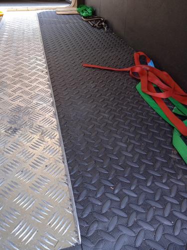

questo puo' andare bene per il gavone:
https://www.amazon.it/dp/B084JQ...
questo per il pavimento cellula :
https://www.amazon.it/dp/B08732...
volendo trovi anche nella misura 30x30x1
se ti piace "mandorlato", tipo lamiera in alluminio:
se non ti piace effetto legno, vedi questo :

personalmente, sono arrivato alla soluzione delle mattonelle EVA, dopo svariati tipi di tappeti, tappetini, moquette ecc.... tutta roba raccatta polvere, deleteria per mia moglie asmatica, e peli di animali... avevo il gatto, che appena fatti un paio di chilometri vomitava... quindi tappeto da lavare e soprattutto da fare asciugare... in garage le ho montate per proteggere il pavimento da urti e graffi, visto che le consigliano anche nelle palestre... la spesa è contenuta rispetto a tappeti e moquette varie, e anche in cellula se ti cade un oggetto, hai un minimo di protezione...

Specifiche prodotto
Dimensioni prodotto‎ 58 x 58 x 1 cm
Colore‎12 Pezzi = 3.78 M² - Grigio
Materiale‎Schiuma EVA

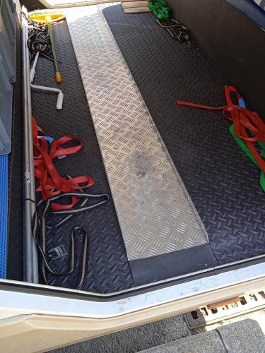

ho appena acquistato ;
faccio una prova sui portelloni gavone e parete posteriore garage...

Interessante,non comprando nulla su Amazon l'ho trovato su Masterbrico,che costa pure qualcosa meno...mi mancherebbe ora un telo sotto il letto,la bocchetta e le mattonelle ad incastro EVA nel pavimento... wink
