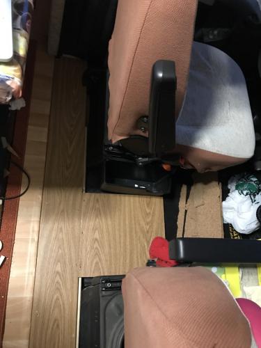

Tra i sedili e la dinette, nel punto di giunzione tra i 2 pavimenti cabina e cellula, esisteva uno scalino: io ho pareggiato questo riempiendo di fettucce di polistirene e sughero, coprendo poi con uno scalino il legno rivestito con linoleum di essenza simile a quella utilizzata in cellula.

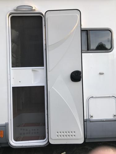

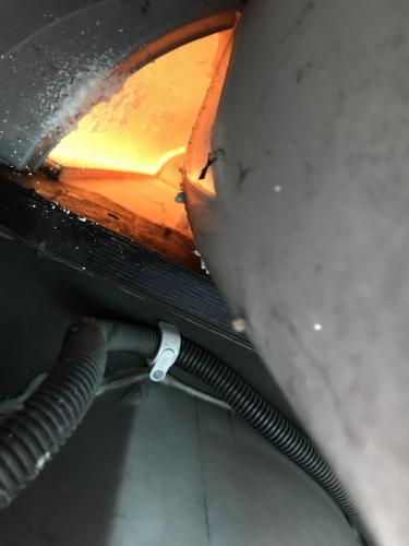

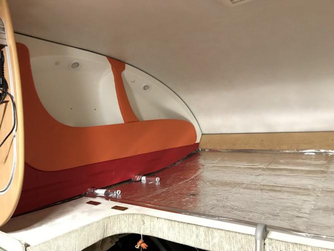

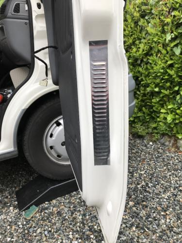

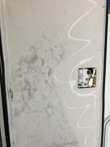

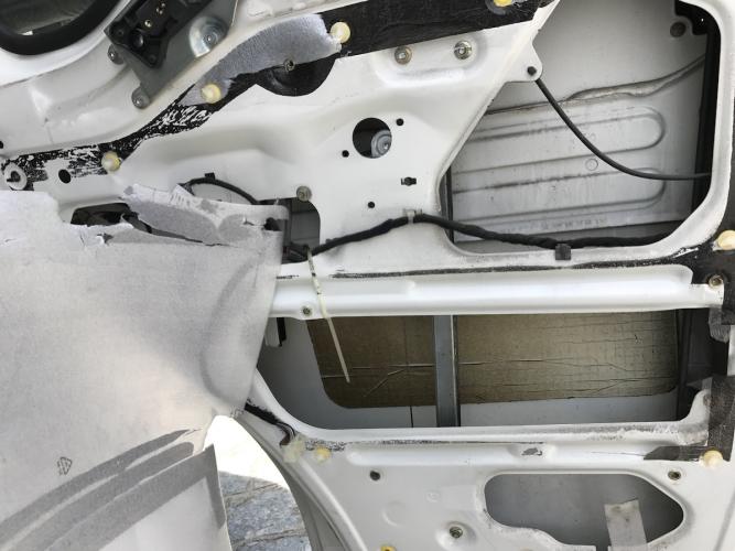

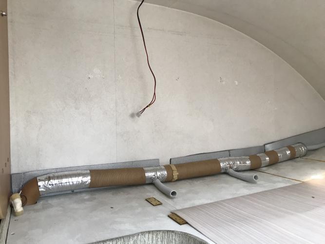

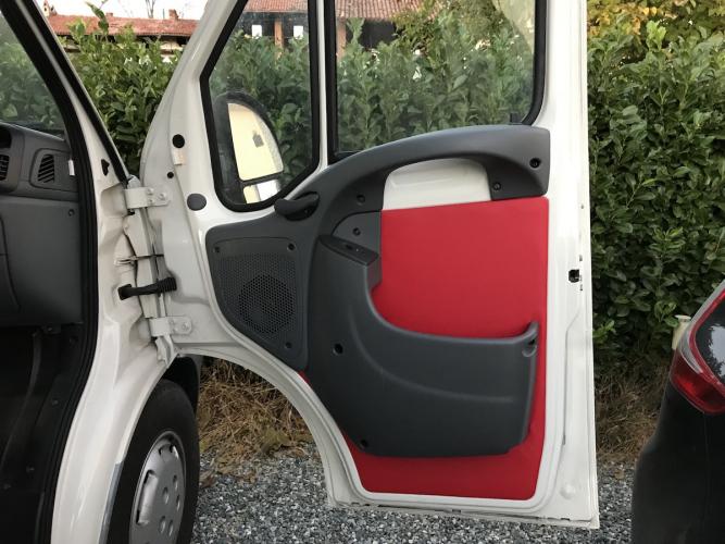

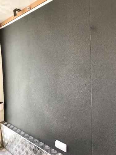

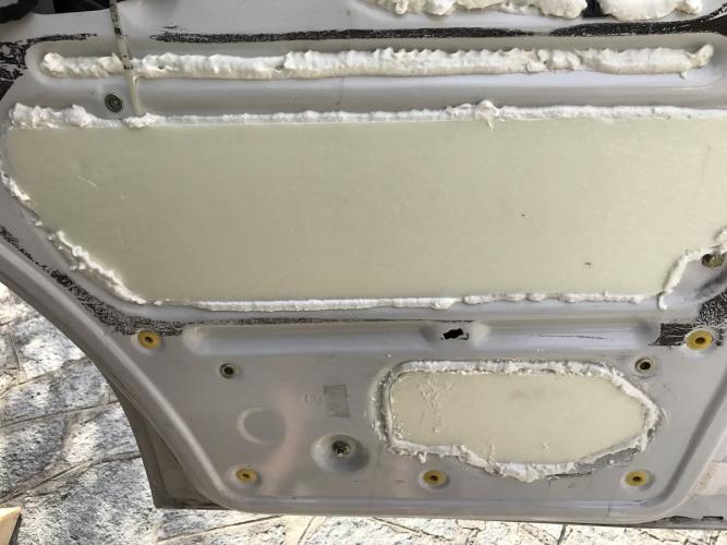

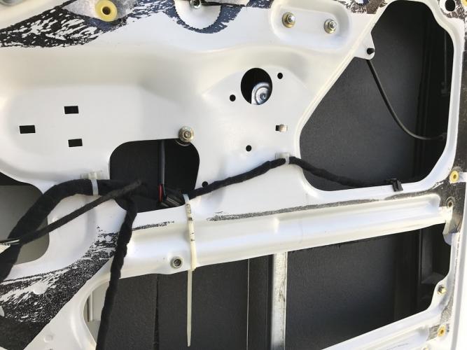

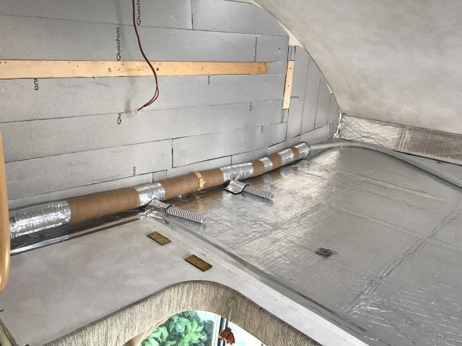

Le inserisco qui per poterle commentare

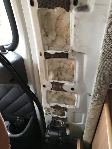

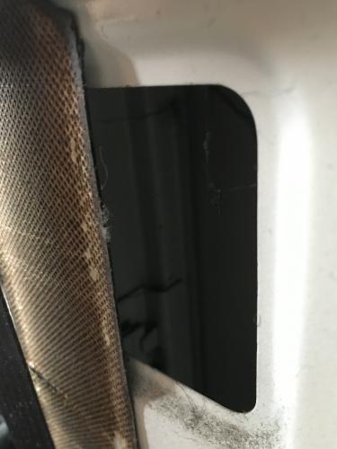

Scatolato dietro alle cinture di sicurezza (orig)
Scatolato dietro le cinture (mod)
Feritoie chiuse

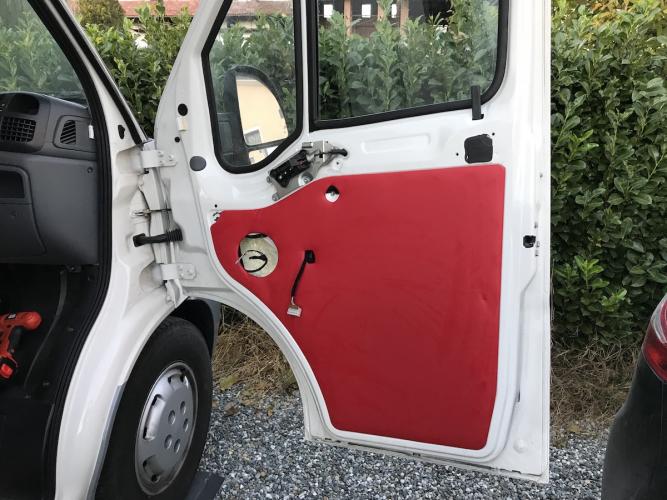

Sportello "aperto"

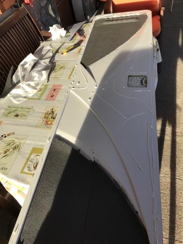

Rivestimento interno in fimplite
Chiusura spazi aerei verso abitacolo con polistirene sagomato

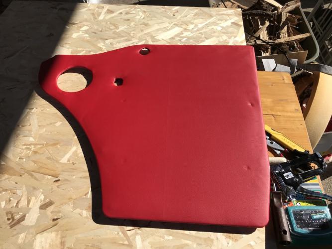

Rivestimento pannello estetico interno con imbottitura e ecopelle (smorzatori di scambio termico)
Assemblaggio sportello
Mansarda rivestimento in materiale coibente termoriflettente e rifacimento tubatura distribuzione aria calda.

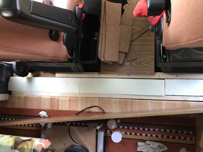

Scalino raccordo cellula/cabina
doppio quadrello, tra i 2 riempito in strati di sughero alternati a polistirene
Chiusura e raccordo scalino con cabina

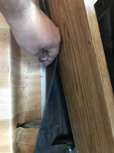

Foto da sotto del raccordo cabina/cellula (le spallette esterne di raccordo cabina) .. tutto il tunnel è aperto fino al letto in mansarda, con un freddo impressionante che risale in marcia o al vento invernale. Chiuso con schiuma poliuretanica alla base, inserendo un tubicino per uso alimentare in caso di condensa
Rivestimento parete garage con fimplite
Rivestimento porta cellula con fimplite
