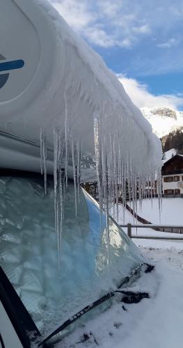

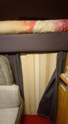

Faccio tanta montagna invernale e con temperature anche molto rigide.
Ho Fatto tante migliorie di coimbentazione usando i pannelli isolanti in poliuretano e anche in spray.
Ho la dinette classica e così posso isolare la cellula dalla cabina20251207_175722(4).jpg
Evito così anche la seccattura di mettere e togliere coperture esterne, poco efficaci esporche sempre dalle intemperie.
