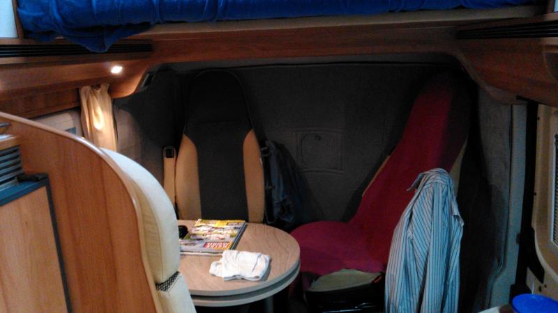

Wippet, il Camper svedese che mensioni e' il Kabe, marca conosciuta anche in Germania, montano finestre piu piccole, perche alla fine il calore lo si perde dalle finestre e Oblo'.
Differente e' il furgonato, li e' una battaglia contro tutto, portelloni laterali e posteriori, anteriore non riscaldato, insomma bisogna lavorarci molto per avere risultati discreti, comunque non si arriva mai a livello Camper con la C maiuscola.
Sul nostro Pössl abbiamo il Kit invernale che offre anche un panno isolante per isolare i portelloni posteriori, poi abbiamo comprato il panno isolante Hindermann per isolare l'anteriore, ma il portellone laterale e il pavimento rimangono sempre il problema piu grande.
iI sistema ALDE e' il miglior riscaldamento per inverni rigidi, a detta di molti utenti esperti pero' l'affidabilita della Truma a Gas, l'Alde se la sogna.
aggiungo foto dei Pannelli Isolanti anteriore e posteriore
