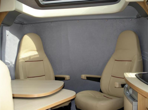

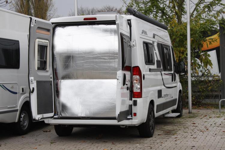

Sul fatto della Coibentazione noi siamo molto soddisfatti del nostro Pössl. Certo come tutti i furgonati ha il suoi limiti, col pacchetto invernale abbiamo un telo isolante termico in poliuretano che isola tutta la parte  posteriore in modo perfetto. nella parte anteriore uso il telo esterno d'estate e d'inverno il telo in poliuretano Hindermann.
camping-rund-ums-fahrzeug-thermomatten-thermovorhaenge-marken-hindermann-thermovorhang-fuer-fiat-ducato-ab-baujahr-07-2.png
ritornati oggi alle 17,15 da un giretto in citta, il termometro segnava all'interno 19 gradi e fuori 0 gradi, spento la Truma e senza isolante anteriore alle 20,15 l'interno segnava 11 gradi e l'esterno -2 credo che sia un buon risultato. Con il telo Hindermann anteriore sarebbe stato sicuramente migliore.
Questo e' il telo posteriore che monto fisso da ottobre a marzo-aprile, vivendo in alta Baviera e' un accessorio indispensabile
Modificato da mausone46 il 21/11/2020 alle 22:56:22

Inserito il 21/11/2020 alle: 22:54:56
In risposta al messaggio di mausone46 del 21/11/2020 alle 22:42:39
posteriore in modo perfetto. nella parte anteriore uso il telo esterno d'estate e d'inverno il telo in poliuretano Hindermann. ritornati oggi alle 17,15 da un giretto in citta, il termometro segnava all'interno 19 gradi e fuori 0 gradi, spento la Truma e senza isolante anteriore alle 20,15 l'interno segnava 11 gradi e l'esterno -2 credo che sia un buon risultato. Con il telo Hindermann anteriore sarebbe stato sicuramente migliore. Questo e' il telo posteriore che monto fisso da ottobre a marzo-aprile, vivendo in alta Baviera e' un accessorio indispensabile
dipende molto anche dalla insolazione, vedi questa foto:
Campeggio invernale a 1400m, io non monto nessun telo sul parabrezza ma mi metto verso sud e il sole che batte sul parabrezza, anche se fuori la temperatura è vicina allo zero, dentro porta la temperatura a 24° e la stufa sta spenta...e mi godo il panorama.
Probabilmente il gasolio che consumo in piu di notte con il parabrezza non coperto, lo risparmio di giorno.
Con un telo termico, non si beneficia del caldo del sole e dentro diventa una grotta freddisima e la stufa deve pompare anche se c'è il sole.
