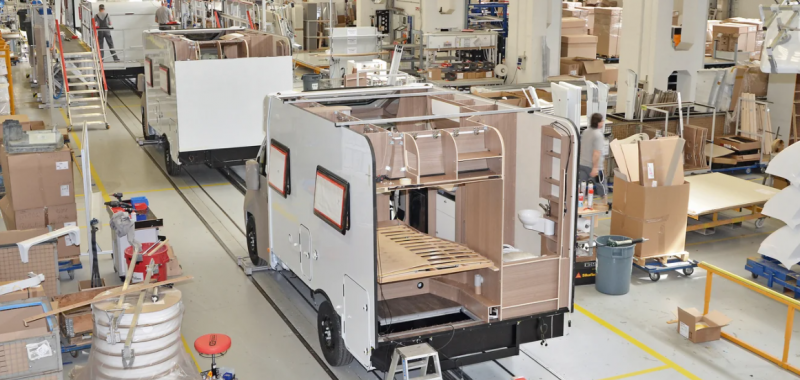

scusami se ti rispondo con una domanda, ma sei sicuro di fare una cosa fatta bene incollando i travetti alla parete? Personalmente credo sia sbagliato.
I mezzi vengono assemblati tenendo praticamente la struttura esterna quasi per ultima. Pensando ad un domani, dove in caso di incidente ci sia da dover sostituire una parete intera, se i travetti fossero incollati ad essa, significherebbe praticamente distruggere il mezzo.
Guarda questa foto:

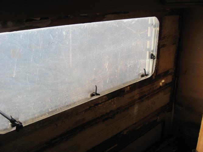

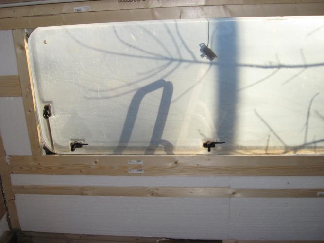

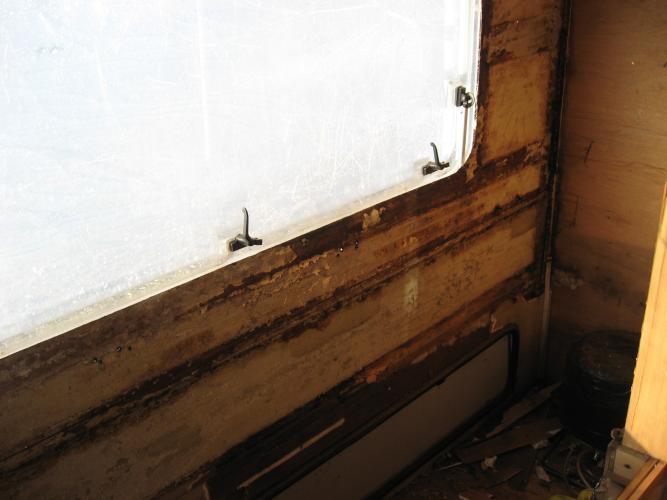

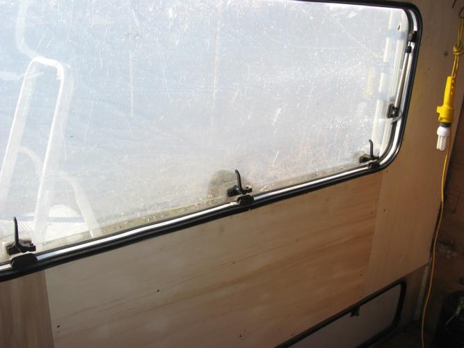

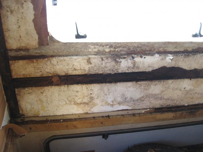

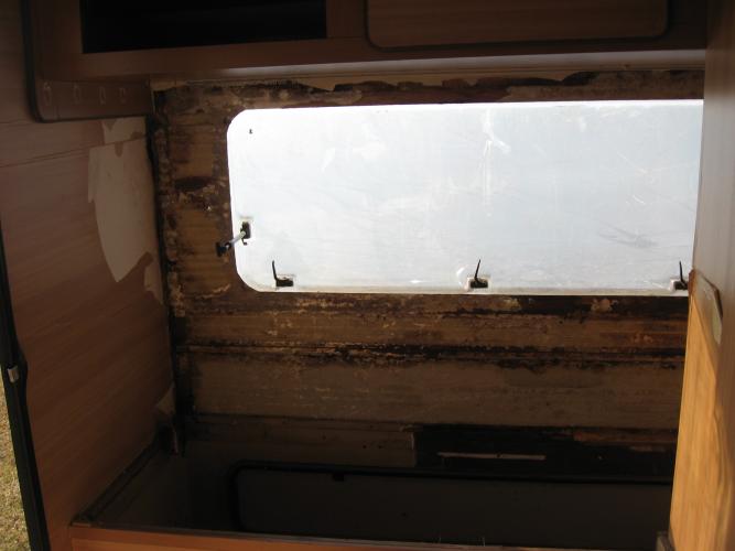

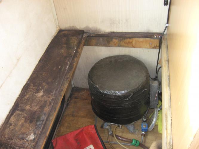

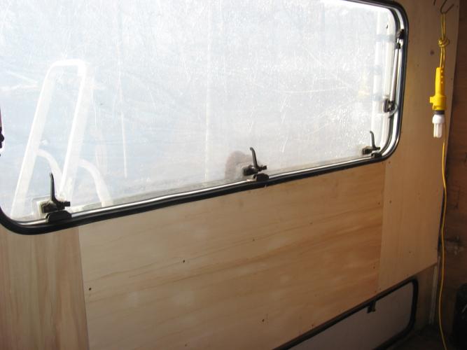

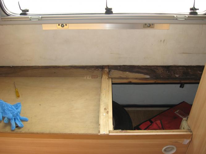

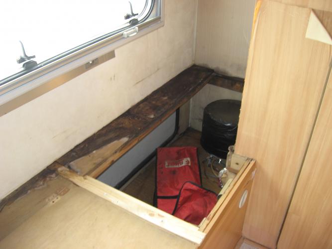

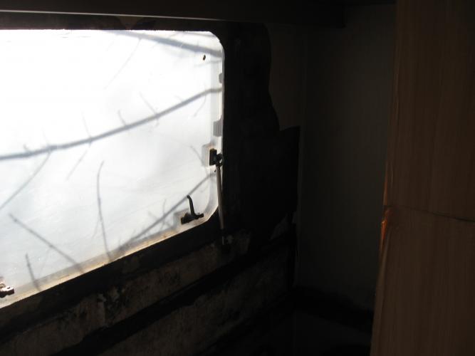

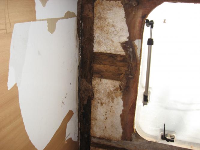

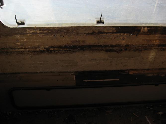

Inserito il 23/02/2022 alle: 12:46:19
inizio dei lavori
IMG_1351(1).JPGIMG_1352.JPGIMG_1353(1).JPGIMG_1354.JPGIMG_1355(1).JPGIMG_1357(1).JPGIMG_1358(2).JPGIMG_1359(1).JPGIMG_1360(2).JPGIMG_1361(1).JPGIMG_1364(1).JPGIMG_1365(2).JPGIMG_1368(1).JPGIMG_1369(1).JPG
saluti da Claudio IV3FNK
Modificato da IV3FNK il 23/02/2022 alle 12:47:57
