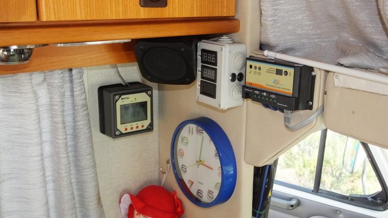

Salve a tutti! Chiedo a voi se è possibile collegare un volt-amperometro sull'uscita del pannello solare per monitorare tensione e corrente richiesta dalle bs ; premetto che ho due bs  controllate da un deviatore bds 150 cbe;

Io l'ho installato per monitorare la corrente erogata dal pannello verso le bs; lo shunt è praticamente collegato in serie sul meno che esce dal regolatore e va alla bs ma fin'ora non ho mai visto segnare nulla parlo di corrente....

Grazie ragazzi, devo verificare i collegamenti cmq sono sicuro che lo shunt è collegato sul meno in serie al carico che in questo caso è la bs sull'uscita del regolatore che va alla bs

Vi aggiorno dicendo che tutto funziona perfettamente, avevo invertito i due fili che portano la lettura dell'amperometro. Il tutto è ok.
