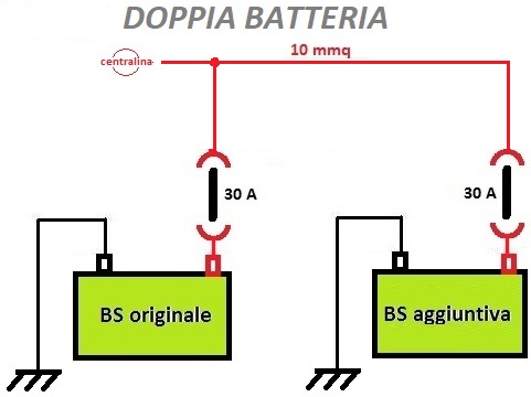

Buonasera a tutti, dopo aver comprato un camper usato dotato di EPE della NCA + parallelatore CBE (per gestire 2 BS da 100A) + pannello solare, ho notato, aprendo il vano dove tutta l'elettronica è posizionata, una gran confusione, e poiché ultimamente, ho notato dei funzionamenti "strani" dell'impianto elettrico caratterizzati da brevi black-out della centralina che non mi convincono, prima di valutare di farla verificare, vorrei controllare e mettere in ordine i vari collegamenti.
Vi sarei quindi grato se qualcuno potesse condividere uno schema elettrico che chiarisca i collegamenti corretti tra:
- le due BS
- EPE
- Parallelatore
- Pannello Fotovoltaico
- Alimentatore AC-DC
- Pannello solare
- alimentazione D+
- positivo servizi di bordo
Magari esagero ma, se possibile, preferirei uno schema elettrico (avendo la capacità di leggerlo) piuttosto che un descrizione che, talvolta, diventa più  complessa da decifrare.
Grazie a tutti per la cortesia

Provo a buttarla la....
L'EPE si collega così:
http://www.m48.it/camperbricola...
Due batterie si collegano così se non c'è l'inverter:
Oppure, se c'è un inverter, si fa in questo modo:
Marco.
