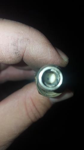

ho smontato il frigo per pulire bruciatore ecc. Nel controllare il tutto nel tubo che compone la curva a 90 per l'allacio (foto 2) vedo all'interno tipo una membrana bianca. spero si veda in foto (foto 1). Soffiando l'aria passa. ma è una cosa normale?

Inserito il 22/06/2019 alle: 12:05:23
quella che definisci membrana bianca è un filtro e non credo serva spiegare a cosa serve , ti dico solo che dovresti toglierlo e pulirlo poi rimetterlo , non giocare con la componentistica gas , cerca di essere consapevole e responsabile di quello che stai facendo

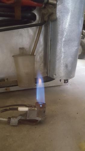

Inserito il 22/06/2019 alle: 14:44:19
Grazie dei consigli.
Direi che posso rimontare sul camper e verificare il tutto.
