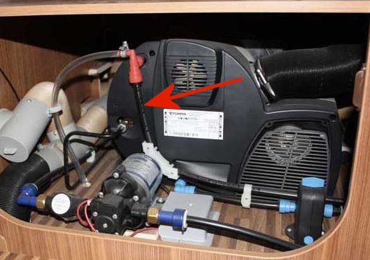

Accesa la stufa dopo circa un’ora rompe il tubo acqua calda situato all’uscita del boiler,sostituita la la valvola di sicurezza stesso problema potete aiutarmi?

Spiegati meglio perchè non si capisce se si rompe il tubo oppure si sfila dal raccordo sulla valvola rossa che non è una valvola di sicurezza ma è una valvola di aspirazione aria

Per cercare di capire, intendi il tubo di uscita dell acqua calda, che parte dalla valvola di sicurezza rossa?
Quello che ho indicato con la freccia rossa?
Potrebbe essere che il tubo nel tempo si è cotto e ha perso ogni resistenza e non regge la pressione seppure modesta, nel caso lo sostituirei. Oppure se è il tubo rigido, che quando lo accorci per reinserirlo, senza volere lo schiacci e ammacchi minandone poi la resistenza. Ipotesi ovviamente.

Bravissimo proprio quello

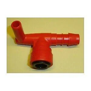

Tommaso per l'ennesima volta ribadisco che quella valvola rossa in uscita dal boiler non è ne uno sfiato ne una valvola di sovrappressione ma si tratta di una banale valvola uniflusso per sola aspirazione aria , se la sezioni ne capirai la sua funzione
ne capirai la sua funzione per il tubo che si apre finche l'autore del post non inserisce una foto del tubo aperto non sarà possibile dare ipotesi mirate ma solo ipotesi fuorvianti , per quanto riguarda la tipologia dei raccordi e tubi ognuno ha le sue preferenze che rispetto ma a volte sono preferenze erronee non condivisibili
