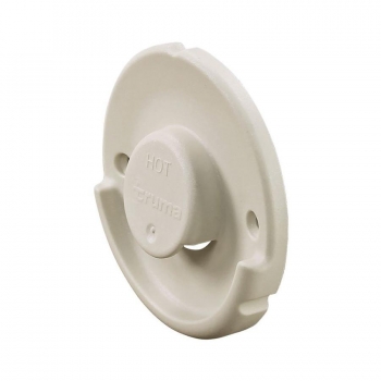

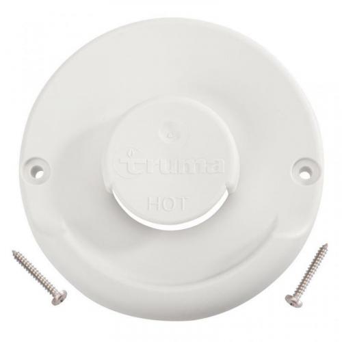

Scusami ma anch'io non capisco che tappo o coperchio rimuovi , il terminale esterno di scarico/aspirazione della combi gas è quello sotto raffigurato
Probabilmente ti sei espresso male e quello che togli svitando le due viti è quel terminale , Giusto ? , comunque se togliendo il terminale esterno la stufa funziona regolarmente è probabile che il tubo piccolo di scarico entri troppo nella sede del terminale oppure il terminale lato scarico o lato aspirazione è parzialmente otturato
