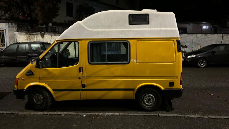

Buongiorno a tutti, ho da poco acquistato un Ford Transit Nugget del 2000 e sto iniziando a fare dei lavoretti per prepararlo a una gita fuori porta fino in Senegal e ritorno. Saremo in 3/4 a viaggiare, e quindi sto cercando modi per aumentare il più possibile la capienza del mezzo visto che avremo un po' di roba con noi. Premetto di avere pochissima esperienza di camper, da come potrete leggere più in basso, vi chiedo quindi un po' di pazienza per favore..
Stavo esplorando opzioni per aggiungere spazio di stoccaggio dietro e/o sopra il mezzo: parlo di gavoni per l'acqua/diesel, portapacchi, mini-carrelli, scatole metalliche da attaccare al portellone posteriore etc. Pensando a come aggiungere cose 'sopra', sul tetto alto (Westfalia), mi sono chiesto come assicurare eventuali portapacchi. Immagino che il tetto stesso non sia portante, giusto? O invece è portante, ad esempio potrei salirci sopra? Pensavo quindi che dovrei aggiungere una struttura metallica perchè mi pare impossibile montare delle rotaie/un portapacchi direttamente sulla vetroresina del Wesftalia, ma magari sbaglio. Comunque mi pare poco saggio bucare la vetroresina visto che potrebbe poi crepare/inflitrare. Cosa consigliereste di fare?

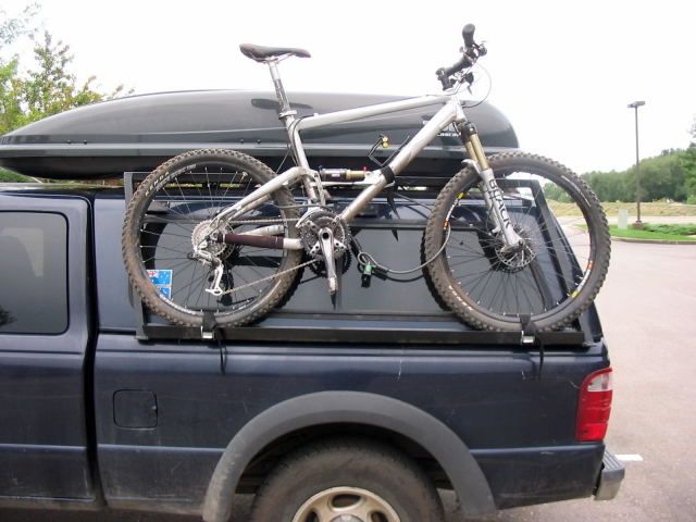

Dovrò portare una bicicletta, che mi piacerebbe mettere lateralmente (altra foto allegata sotto di esempio), ma non so se questo sia consigliabile? In italia non penso sia possibile, ma in Africa ho visto fare cose che.. Non penso sarebbe un problema a livello di omologazione lì, ecco c:b44d442ee0a4f697ebb245db63e4c884.jpg
In allegato una foto del Giallo per capire meglio di cosa sto parlando. Sopra i finestrini/oblò c'è quella bella 'guida' metallica a cui magari si potrebbero agganciare cose nella parte più posteriore, dove non c'è oblò, che ne pensate?

non voglio infrangere sogni, ma se il mezzo è quello giallo c'è pochissma speranza di poter aggiungere qualcosa se non posteriormente al mezzo.
Per quanto riguarda invece accrocchi fuorilegge, tipo la bici ai lati di cui non ho certezze in merito, ma non credo proprio sia possibile farlo qua da noi... ricordo soltanto che comunque vada parti dall'Italia, ovvero se anche vai in Africa dove tutto o quasi è permesso... devi poi arrivarci...
Eventualmente... un baule aggiuntivo sul tetto? Ma con la vetroresina io non lo farei mai, anche rinforzando la struttura.

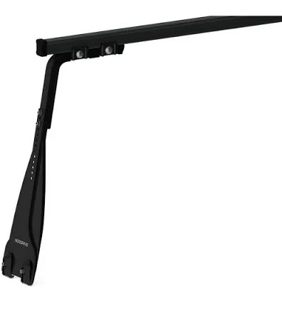

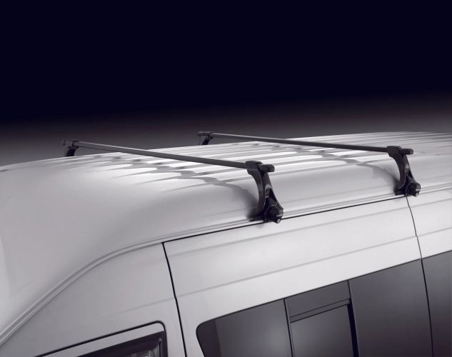

Grazie della rapida risposta, stavo pensando a una struttura tipo questa che si attaccasse alle guida/grondaia, ovviamente servirebbe fosse più alta di così ma insomma l'idea è avere dei braccetti che si blocchino sulla grondaia e avere sopra una struttura sui cui posare e attaccare cose. Per aggiungere una cosa così, è necessaria omologazione? Sarebbe come aggiungere un portabici da tetto: per farlo è necessaria omologazione? E per aggiungere panneli solari sul tetto, serve omologazione? Chiedo perchè effettivamente ignorante in materia.
Ovviamente metterei solo cose molto leggere, con 6 punti di appoggio ipotetici un carico da 50kg scarica meno di 10kg su ogni punto, ovviamente questo cambia con il rollaggio ma conto di andare molto, moooolto piano (anche per limitazioni del mezzo wink).

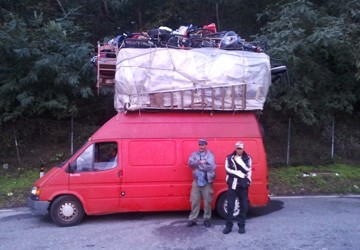

Non sono stato in senegal ma nei dintorni, ho un po' di amici che hanno fatto Italia-Dakar recentemente e mi hanno dato un po' di consigli su che strade fare, dovrei cavarmela anche con quelle ruotine.

In risposta al messaggio di zmorino del 19/02/2025 alle 13:08:25
grondaia e avere sopra una struttura sui cui posare e attaccare cose. Per aggiungere una cosa così, è necessaria omologazione? Sarebbe come aggiungere un portabici da tetto: per farlo è necessaria omologazione? E per aggiungere panneli solari sul tetto, serve omologazione? Chiedo perchè effettivamente ignorante in materia. Ovviamente metterei solo cose molto leggere, con 6 punti di appoggio ipotetici un carico da 50kg scarica meno di 10kg su ogni punto, ovviamente questo cambia con il rollaggio ma conto di andare molto, moooolto piano (anche per limitazioni del mezzo ). Non sono stato in senegal ma nei dintorni, ho un po' di amici che hanno fatto Italia-Dakar recentemente e mi hanno dato un po' di consigli su che strade fare, dovrei cavarmela anche con quelle ruotine.
al posto del surf ci metti le bici della cassette
ecco dove coppiare facendo passare sopra fino l altro lato
quello che non sporge dalla linea verticale a piombo sul fianco e lecito

. al posto del surf ci metti le bici della cassette  ecco dove coppiare facendo passare sopra fino l altro lato  quello che non sporge dalla linea verticale a piombo sul fianco e lecito
staffe cosi ma non imbullonate ma saldature da un buon artigiano
e appoggio su tutta la linghezza della cornice del tetto
Modificato da salito il 19/02/2025 alle 13:39:09

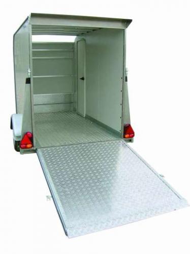

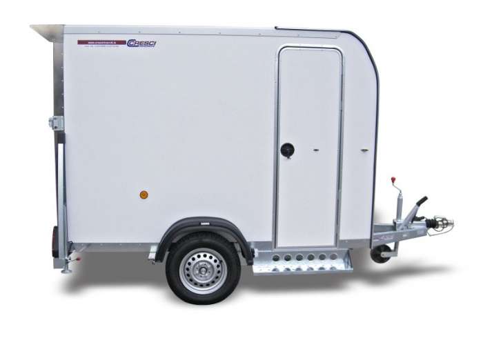

La cosa piu semplice e funzionale è fare installare un gancio di traino omologato e poi acquistare un rimorchio chiuso tipo furgone, nel quale mettere le bici, taniche di carburante, di acqua, e tutto cio che vorrai portare, in regola, protetto e senza problemi.
Puoi anche portarti alcune ruote di scorta casomai con pneumatici adatti a strade con fondo brutto.
In quei mezzi, le sospensioni sono quasi al limite, e quindi non ci si puo caricare peso che poi vanno a fondo corsa e qualcosa cede. Meglio mettere il peso sul rimorchio e non affaticare il mezzo.

In risposta al messaggio di salito del 19/02/2025 alle 13:30:33
staffe cosi ma non imbullonate ma saldature da un buon artigiano  e appoggio su tutta la linghezza della cornice del tetto  .
se opta per un porta pacchi deve farlo fare saldato e non con bulloni di staffe ne può mettere finché vuole e la base sulla cornice come dicevo una piattina unica lungo tutta la canaletta Per l oblo può lasciare in buco stessa dimensione e agganciare lateralmente come fanno i surfistisui vw Poi per le vibrazioni oscillazioni se le calcola lui

molti qui, parlano senza mai aver visto un furgone che va in africa
loro se ne sbattono le balle di sospensioni e baricentro, caricano finchè ci sta roba
se questo ha fatto migliaia di km senza ribaltarsi, non penso che due taniche sul camper possa riuscirci
comunque, questo in africa, mentre in Italia e resto d'Europa non è possibile

ehiehi un momento ...il suo è il passo corto
Consigli legali non ne do, ma ho l'impressione che se ti affidi ai bacchetoni resti chiuso dentro casa (basta il sovrappeso). Se vai a vedere gli imbarchi per l'africa ti togli tutti i dubbi sulle omologazioni, cose allucinanti.
Dal punto di vista tecnico se monti tante barre distribuisci il carico ma guarda bene la lamierina e valuta quanto regge, io dalle foto non posso dirlo.

molti qui, parlano senza mai aver visto un furgone che va in africa loro se ne sbattono le balle di sospensioni e baricentro, caricano finchè ci sta roba se questo ha fatto migliaia di km senza ribaltarsi, non penso che due taniche sul camper possa riuscirci comunque, questo in africa, mentre in Italia e resto d'Europa non è possibile
yesyeshai voglia qui a GENOVA quanti ne ho visto ma pian piano hanno quasi smesso.arriva ancora qualcuno che viaggia di notte e coprono con teli legati veramente bene
anni ottanta imbarco per Tunisi in coda mi appisolo con davanti due peugeot 404 un transit carichi fin sopra il tetto ore dopo al trambusto per l imbarco mi sveglio e non vedo più le due peugeot ma solo il transit ...svilupatosi in altezza ...
Per arrivare al porto avevano suddiviso il carico sui tre veicoli e li in ""porto franco"" caricato ,andando fuori peso e misura tutto sul transit...
