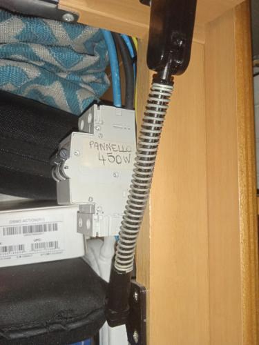

Io ho messo 2 interruttori, uno in uscita dal mppt del FV verso la BS. l’altro sul D+ del booster. questo per poter scaricare la litio prima di arrivare al rimessaggio. Ho frigo compressore. poi ho lo staccabatterie.
quando sono in rimessaggio attacco la 230 per caricare la BM. in inverno con temperature in cellula inferiore a 5 gradi, se devo partire, lascio i 2 interruttori in OFF, così da fare in modo che il pannello e l’alternatore non caricano le litio fintanto che il riscaldamento ha potuto far riscaldare le BS che ho sotto il sedile passeggero.
È sconsigliabile mettere un interruttore per il FV  solo in uscita al regolatore Mppt. Sarebbe meglio lo mettessi sui cavi ingresso pannelli.
Nei manuali è sconsigliato staccare le batterie dal regolatore senza aver staccato i pannelli.
Non vuol dire che il regolatore si rompe per forza, ma un motivo elettrico deve esserci se viene sconsigliato.
16774357288546093122337773285896.jpgOppure interruttore sia in ingresso che in uscita così puoi staccare il regolatore dalle batterie se vuoi..ma senza lasciarlo attaccato ai pannelli.
