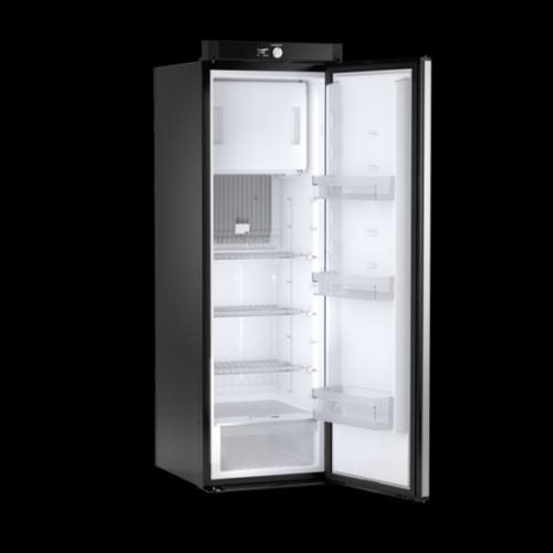

Dometic RML 10.4T
Frigorifero ad assorbimento, 133 l, display LED, antracite
Questo frigorifero ad assorbimento di nuova generazione, dal design slanciato e compatto, offre una praticità senza precedenti: selezione automatica della fonte energetica (12 V, 230 V, gas), porta apribile su entrambi i lati e interno versatile con cella freezer amovibile a doppia cerniera.
CELLA FREEZER BREVETTATA
Scomparto amovibile con apertura a sinistra o a destra

Quel modello è fatto appositamente :
Parti con la cella freezer piena
Poi man mano si svuota
Quando serve levi la divisoria e metti il ripiano forato
così avrai un frigo più grande e una temperatura più bassa nel frigo
in quanto utilizza anche il radiatore superiore anche per la parte bassa.

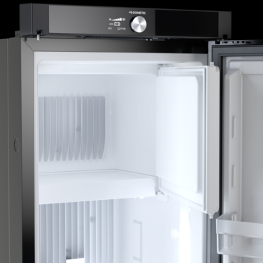

quindi nel mio caso avendo il frigo dometic 97 litri con reparto ghiacciaia all'interno del frigo se gli tolgo lo sportello della ghiaccia diventa un frgio unico e credete possa raffreddare molto di più anche quando fuori ci sono 40°?

quando la temperatura esterna raggiunge 40 gradi con un frigo ad assorbimento ti attacchi al tram nel senso che con quelle temperature ambiente la resa crolla , comunque eliminando la chiusura del reparto freezer interno avrai un netto miglioramento nel reparto frigo ma non pretendere di ottenere 10-15 gradi interni con temperatura esterna di 38-40 gradi

se è come il mio non lo sportello ma tutto il cassetto gelo

grazie per l'informazione , dovrei guardare meglio se si estrae tutto il cassetto come sul tuo ,ma ne dubito...
