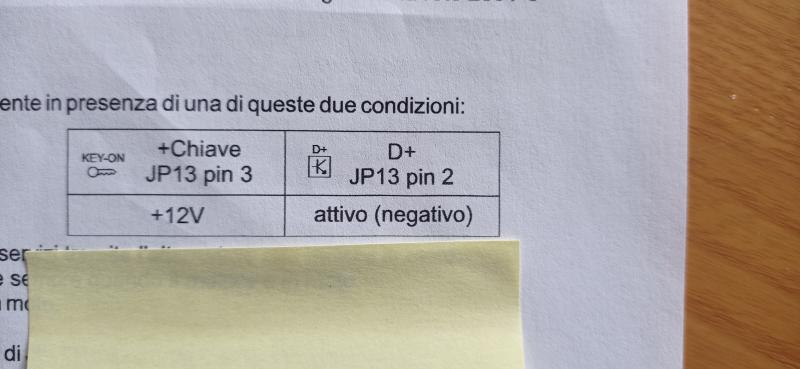

Sono alla ricerca di un guasto al al relè della centralina e nella descrizione del funzionamento mi trovo come nella foto la scritta "D+ attivo (negativo)". Come interpretare questa informazione? Ringrazio x la vs gentilezza.  Meckydog 1675689246343.jpg

Immagino sia una centralina Nordelettronica, di solito montata sui Trigano e che il veicolo sia un Ducato. Magari scrivendolo si riesce a capire meglio.
Il D+ è il segnale di motore acceso che proviene dall’alternatore, nel Ducato è un negativo. Il + trae in inganno.

sul connettore JP13 all'accensione del quadro si attiva il pin 3 con un positivo, all'accensione del motore si attiva il pin 2 con un negativo (il post it serve a capire se siamo svegli o meno ?)
