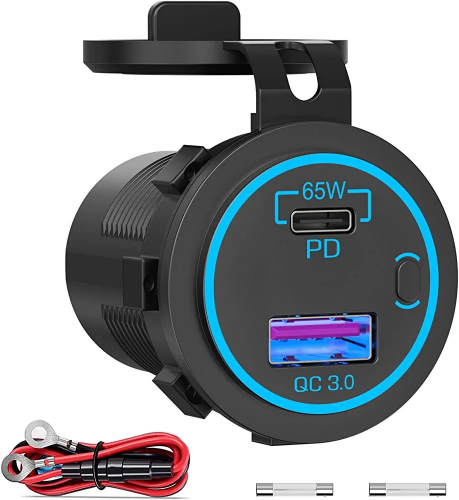

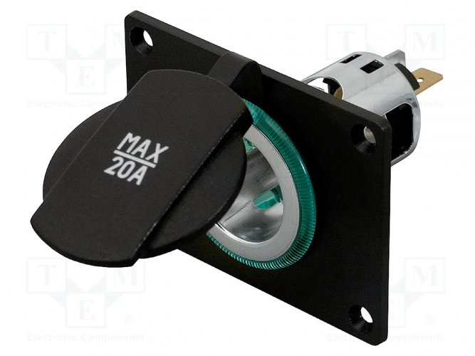

Ciao, ho un macbook pro, ho messo
questa presa
 nel camper.
Il montaggio non e` tanto difficile, altrimenti troverai senz`altro chi potra` aiutarti, da parte mia posso guidarti passo passo.
Ho anche questo
"caricatore"
per la classica presa 12V tipo quella dell`accendino ma il contatto puo` rivelarsi meno stabile in viaggio per cui lo adopero di rado.

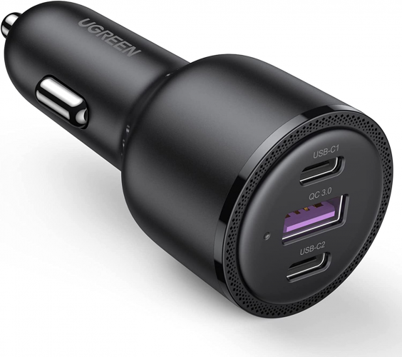

Se è uno degli ultimi Notebook, dovrebbe caricarsi con USB-C PD da 65W.
O usi questo collegato all inverter o a 220 se in campeggio
O usi questo collegato a una presa accendino (ma che sia buona) e collagata alla Batteria servizi con cavi grossi.
io li ho entrambi e ci carico di tutto, e sono fatti molto bene e di ottima qualità. Sono entrambi USB-C PD da 65W , mentre tanti altri caricatori che si trovano non arrivano a 65W e quindi non sono idonei per caricare devices che richiedano i 65W.

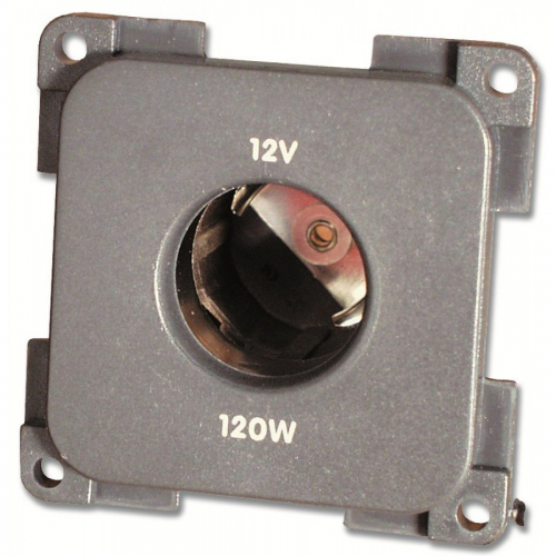

Eventualmente se si ha la necessità di quel tipo di presa (D21) queste da camper, sono decenti e buon contatto
o come hai detto, meglio la D12 che ha contatto migliorema ovviamente non va bene per caricatori standard D21 o dove non si puo sostituire lo spinotto

Inserito il 18/04/2023 alle: 11:47:24
Per esperienza diretta con un macbook pro da 65 watt, e` proprio la presa segnalata nel mio primo post ad offrire la stabilita` migliore.
Permette di avere 65W alla porta PD e 18W alla porta USB, caricando contemporanemente il mac ed il telefono non ho notato alcun surriscaldamento o malfunzionamento ed in viaggio non si sposta minimamente.

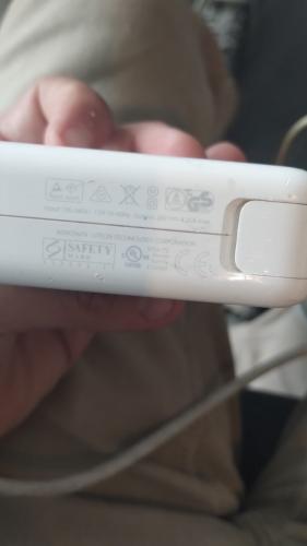

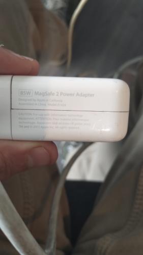

Graze a tutti per le risposte ! Gentilissimi
purtroppo non è un nuovo Mac con la presa usbc per carica. Le caratteristiche sono
85W
input 100-240
1.5A 50-60Hz
percio se ho cApito bene devo avere un inverter da attaccare alle prese “accendisigari “ ma non quella del cruscotto. Ne ho infatti un paio nel vano
 ( speravo, nella mia ignoranza, che si potesse usare la presa normale collegandola ai pannelli solari somehow!)

Anch'io ho messo due prese simili nel camper, per caricare i telefoni di notte, USB-C PD , ma non ricordo se arrivano a 65W. Sono sicuramente il genere migliore di presa per caricare qualsiasi cosa, contatto valido e standard di carica di ultima generazione (USB-C PD), mentre ormai la USB-A è diventata obsoleta.
PS: controllato, ma una arriva a 20W e l altra 36W ma per il mio uso vanno piu che bene.
Interessante la tua da 65W , me la segno che non si sa mai.

Graze a tutti per le risposte ! Gentilissimi  purtroppo non è un nuovo Mac con la presa usbc per carica. Le caratteristiche sono 85W input 100-240 1.5A 50-60Hz percio se ho cApito bene devo avere un inverter da attaccare
alle prese “accendisigari “ ma non quella del cruscotto. Ne ho infatti un paio nel vano   ( speravo, nella mia ignoranza, che si potesse usare la presa normale collegandola ai pannelli solari somehow!) grazie  Io
se hai un Macbook un pò datato probabilmente hai un connettore MagSafe (quelli magnetici) personalmente valuterei di installare un inverter (consiglio Victron 12/250) quà è in offerta a 120€
https://www.magellanostore.it/i...
e poi alla presa schuko dell'inverter ci colleghi il caricabatteria originale del MacBook

Alcuni camper hanno prese din a 12 volt collegate alla batteria di servizio come quelle indicate da Tommaso.
La portata in genere e' 10 ampere (120 watt) e quindi andrebbero bene per l' inverter.
