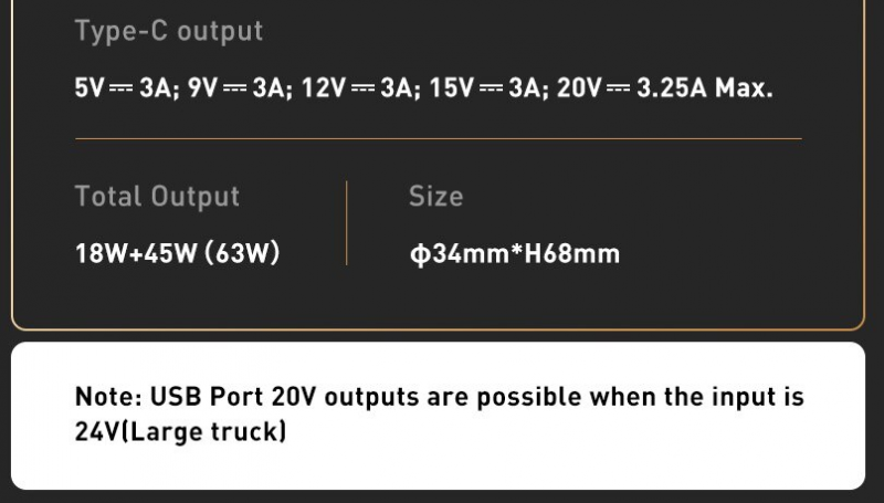

Sì, ma bisogna fare attenzione: molti caricatori PD da auto forniscono 65W (con tensione 20V) solo se collegati a 24V e non sempre lo specificano chiaramente . Ce ne sono in grado di elevare la tensione anche a 12V ma sono pochi.
Certo, di robaccia la rete è piena, e per quello non bisogna lesinare sul costo e affidarsi a marche valide e che diano le specifiche.
Però se sono dichiarati 65W penso che si raggiungano elevando anche il voltaggio, tanto al giorno d'oggi non è un problema elevare una tensione continua.
Sul caricatore PD di solito vengono stampate tutte le coppie di tensione/amperaggio che puo fornire.
Non ho sottomano
quello 65W da 12v che è in camper
,  questa è una foto di
uno da 45W a 220
che ho qui sulla scrivania, ma per dire che è ben indicato tutti i voltaggi che puo dare qualsiasi caricatore serio USB-C PD
Modificato da IZ4DJI il 19/04/2023 alle 12:10:52

In risposta al messaggio di IZ4DJI del 19/04/2023 alle 12:08:08
Certo, di robaccia la rete è piena, e per quello non bisogna lesinare sul costo e affidarsi a marche valide e che diano le specifiche. Però se sono dichiarati 65W penso che si raggiungano elevando anche il voltaggio, tanto
al giorno d'oggi non è un problema elevare una tensione continua. Sul caricatore PD di solito vengono stampate tutte le coppie di tensione/amperaggio che puo fornire. Non ho sottomano quello 65W da 12v che è in camper,  questa è una foto di uno da 45W a 220 che ho qui sulla scrivania, ma per dire che è ben indicato tutti i voltaggi che puo dare qualsiasi caricatore serio USB-C PD
A volte anche marche cinesi decenti dichiarano 65W poi spulciando nelle caratteristiche ti dicono che "solo se collegato a 24V". Per esempio questo
baseus
(che almeno lo dice)
se non lo dicon io per difetto assumo che non funziona, salvo incontrovertibile prova contraria wink
