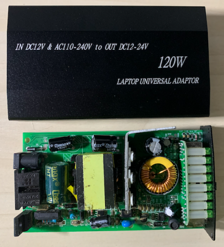

ho rovistato tra le tante cianfrusaglie acquistate ed ho trovato questo : ingresso 230V AC e 12V DC uscite selezionabili 12--15-16-18-19-20-22-24V, dovrebbe essere specifico per alimentare i notebook e lo usavo per caricare un portatile HP

In risposta al messaggio di Karbon17 del 20/04/2023 alle 17:33:30
ho rovistato tra le tante cianfrusaglie acquistate ed ho trovato questo : ingresso 230V AC e 12V DC uscite selezionabili 1215-16-18-19-20-22-24V, dovrebbe essere specifico per alimentare i notebook e lo usavo per caricare un portatile HP
Ne ho alcuni anche io.laugh
Si compravano alle fiere dell' elettronica, d cui ero assiduo frequentatore quando non esistevano tanti rivenditori on line.laugh
Hanno il guscio in metallo, in un caso direttamente collegato alla 230.surprise
in realta' toccandolo si sentiva una leggera vibrazione, comunque non simpatica.laugh
Tempi eroicilaugh

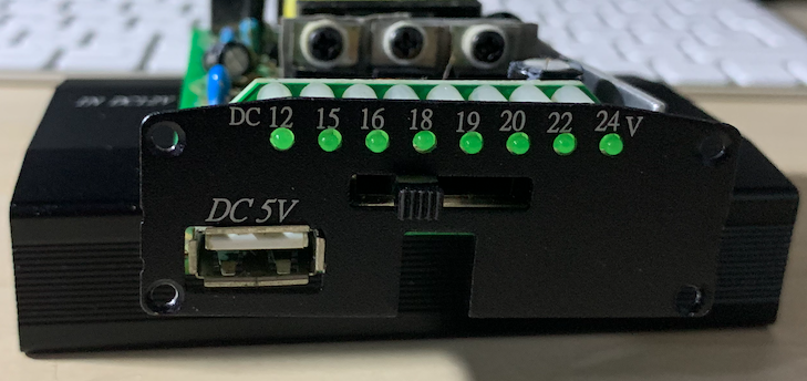

Quasi uguale al mio che però arriva massimo a 100W ed a 20V.
Lo usato inizialmente per alimentare il tv LG a 19V, il miglior pro a mio avviso, è il fatto di poterlo alimentare anche a 12V il che lo rende di fatto un’ottimo stabilizzatore 12/12 per alimentare la maggior parte dei router o anche i tipici tv a 12V o ancora dispositivi tipo echo dot e tanti altri.

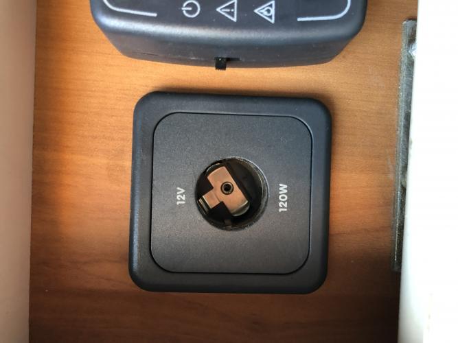

Rispondo un po' a tutti circa la presa da me segnalata.  Nella nuova versione di detta presa, la porta PD arriva tranquillamente ad erogare 20,5V e 3A innalzando la tensione a partire già da 9V. Il mio Macbook Pro da
13 del 2018 ma anche le successive versioni 2019 e 2020 hanno proprio la stessa alimentazione.  Ormai lo utilizzo quasi quotidianamente per ricaricare il Mac, ho anche provato a vedere tramite shunt i consumi, se molto scarico assorbe intorno ai 5A calcolando ovviamente la conversione dai 12V per poi pian piano scendere anche sotto i 3A tuttavia, per i possessori Mac con spinotto magsafe 2 proprio come nel caso del Mac Air di mio figlio, abbiamo preso in Amazzonia un cavo da usb C a magsafe 2.  Con questo piccolo accessorio riesce anche lui a ricaricarsi il pc, ma quelle poche volte che riusciamo a fare qualcosa insieme.  QUESTO.  Ciro.  ​​​​​​ ​​​
Rieccomi con alcune news!
allora nel mio camper ci sono già queste prese e ho questo inverter non ad onda pura purtroppo (mi son guardata un po’ di tutorial eheh) perciò non credo vada bene per il mio Mac, giusto? Però potrei ovviare comprando quelle prese da accendi sigaro con la usb c è il cavo che dicevi tu e dovrei arrivare a 65W (farà male al Mac se il suo carica e’ da 85? Però in questo modo non uso il caricabatterie originale ma solo quel cavo giusto?!)
ma poi perché nella presa dice 120W? Allora ci dovrei stare dentro senza bisogno dell inverter? Ne ho 4 di queste, forse  il precedente proprietario abbia già messo L inverter da qualche parte? Perdonatemi sono solo due mesi che ho il mio bellissimo camper sono alle prime armi! :)93D254B3-4F0F-45EF-828D-434C72069FFB.jpeg7A996AB8-0A26-4EEF-A5C9-FEBEBDC920EA.jpeg

In risposta al messaggio di Sarapet del 20/04/2023 alle 21:56:36
Rieccomi con alcune news! allora nel mio camper ci sono già queste prese e ho questo inverter non ad onda pura purtroppo (mi son guardata un po’ di tutorial eheh) perciò non credo vada bene per il mio Mac, giusto? Però
potrei ovviare comprando quelle prese da accendi sigaro con la usb c è il cavo che dicevi tu e dovrei arrivare a 65W (farà male al Mac se il suo carica e’ da 85? Però in questo modo non uso il caricabatterie originale ma solo quel cavo giusto?!) ma poi perché nella presa dice 120W? Allora ci dovrei stare dentro senza bisogno dell inverter? Ne ho 4 di queste, forse  il precedente proprietario abbia già messo L inverter da qualche parte? Perdonatemi sono solo due mesi che ho il mio bellissimo camper sono alle prime armi! :)
I 120W sono a 12V, la conversione non è mai efficiente al 100%, quindi per generare 65W a 20V ne assorberà fra 75 e 90 (stai comunque dentro ai 120W che ammette la presa).
L'alimentatore dovrebbe funzionare anche con inverter non a onda pura, ma bene bene non gli fa (io ho un inverter  non ad onda pura, l'ho provato con i caricatori delle bici elettriche, funziona ma fanno un ronzio che non mi piace).

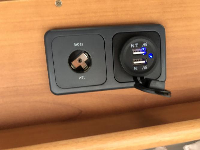

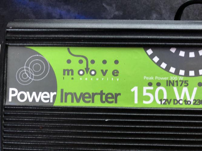

Io caricano la fotocamera e il portatile con un mediocre inverter a onda quadra da 150W, non stai alimentando un PC, stai caricando una batteria, un inverter decente va bene, anche ad onda quadra.
Le prese USB nella foto non sono sufficientemente potenti. Non lo guastano, ma non lo caricano nemmeno.
Le prese accendisigari che ti hanno suggerito vanno bene, a 65W la carica sarà più lenta, ma non si guasta. In questo caso il caricabatterie originale lo puoi lasciare a casa.
La presa può erogare al massimo 120W, poi potrebbe surriscaldarsi e fare un casino. Questo non vuol dire per forza che andrà a fuoco, un fusibile dovrebbe bruciarsi al posto della presa, avrai presumibilmente delle luci che non si accendono più fino a quando trovi e cambi il fusibile da 1€.
Non ho idea di che inverter hai e dove lo collegasse il precedente proprietario, ma dovrebbe funzionare adeguatamente nel tuo caso.
Detto questo, fossi in te prenderei presa e cavo USB-C, ormai è uno standard, ti torneranno comunque utili. Non prenderli "primo prezzo" perché a volte non mantengono le promesse, non serve neanche costoso. Prendi una presa e un vecchioo che ti hanno suggerito, così vai sul sicuro.
Dalle foto vedo che hai già una presa doppia usb, potresti sostituirla con quella che ti ho segnalata.
La presa è da 83 Watt complessivi, di questi, 65W escono dalla porta pd / type C mentre gli altri 18W escono dalla porta usb diciamo standard, ha anche un'interruttore per disattivarla, i cavi comprensivi di fusibile sono di buona fattura, non mi piace solo la posizione quasi a metà cavo del portafusibile ma a questo si può tranquillamente rimediare.
Il cavo devi prendere quello da magsafe2 a type c, attenzione a non confonderlo con quello magsafe3 il quale non va bene per il tuo Mac, a te servono esattamente la presa ed il cavo che ho postato in precedenza.
Ecco il mio inverter (scusate non si era caricata la foto) cmq grazie mille a tutti mi avete aiutato tantissimo ci farò sapere come va! F493FFDD-6CBE-4A6C-9502-22BE4629C51A.jpeg

Inserito il 21/04/2023 alle: 08:32:10
In risposta al messaggio di Szopen del 21/04/2023 alle 01:05:13
Dalle foto vedo che hai già una presa doppia usb, potresti sostituirla con quella che ti ho segnalata.  La presa è da 83 Watt complessivi, di questi, 65W escono dalla porta pd / type C mentre gli altri 18W escono dalla
porta usb diciamo standard, ha anche un'interruttore per disattivarla, i cavi comprensivi di fusibile sono di buona fattura, non mi piace solo la posizione quasi a metà cavo del portafusibile ma a questo si può tranquillamente rimediare.  Il cavo devi prendere quello da magsafe2 a type c, attenzione a non confonderlo con quello magsafe3 il quale non va bene per il tuo Mac, a te servono esattamente la presa ed il cavo che ho postato in precedenza.  Se ti trovi nelle vicinanze di Magenta ti do una mano volentieri.  Ciro. ​​
