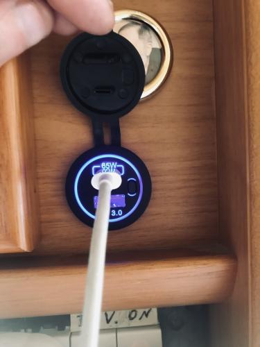

Non avendo inverter al momento, l'altro giorno col portatile Lenovo che ha standard di alimentazione USB PD l'ho tenuto costantemente collegato a una presa auto 12v del camper con uscita USB C PD. Non consumando molto, anche se certamente più di un Mac Airbook M1, non scaldava nulla e c'è stato per buone 5 ore di fila.
C'è da dire che a differenza di tanti altri spinotti da auto, questo pur non forzando non risulta neanche ballerino.
Sulla presa 12v del camper c'è riportato max 8A.
L'adattatore da 12v a USB C PD utilizzato è questo:
https://www.amazon.it/gp/aw/d/B...
se certamente più di un Mac Airbook M1, non scaldava nulla e c'è stato per buone 5 ore di fila.  C'è da dire che a differenza di tanti altri spinotti da auto, questo pur non forzando non risulta neanche ballerino. Sulla presa 12v del camper c'è riportato max 8A. L'adattatore da 12v a USB C PD utilizzato è questo:
Ottimo questo esce a che tensione massima?
A me la presa USB questa, scalda con lo smartphone sad
Non ho poi capito una cosa..
Questi standard USB a tensione multipla o gli alimentatore 220 tipo quello del Mac che ha 30w a varie tensioni, come funzionano?
La tensione da scegliere gliela dice il dispositivo?

Inserito il 05/05/2023 alle: 17:52:09
In risposta al messaggio di Hunter85 del 05/05/2023 alle 15:12:29
Ottimo questo esce a che tensione massima? A me la presa USB questa, scalda con lo smartphone  Non ho poi capito una cosa.. Questi standard USB a tensione multipla o gli alimentatore 220 tipo quello del Mac che ha 30w a varie tensioni, come funzionano? La tensione da scegliere gliela dice il dispositivo?
Si lo standard USB-C PD ha numerose coppie di tensione/corrente, e è il dispositivo collegato che "richiede" quella giusta.
Come cavi ultimamente cerco di acquistare solo cavi USB-C Maschio a entrambi i capi, e dichiarati da 100W. Costano un po di piu, ma almeno dovrebbero non fare strozzature.
I caricatori USB-C PD come minimo dovrebbero essere scelti da 25W/27W , ma visto che ora si trovano a prezzi abbordabili anche da 45W o 65W (e dovrebbe esserci qualcosa anche da 100W) , meglio prendere quelli piu performanti, che se poi gli si chiede meno sicuramente non gli si tira il collo e scalderanno meno e comunque accontentano qualsiasi apparecchio che gli si collega, anche ingordo.
Sto progressivamente abbandonando qualsisai ricarica da USB-A (la normale USB) perchè ormai è uno standard che sta diventando obsoleto, e penso che in breve scomparirà soppiantato da USB-C.
Il fatto poi di potere inserire lo spinotto USB-C anche al buio perchè non ha un senso obbligato, per me è una cosa fantastica, perchè con USB-A e Micro-USB, tutte le volte prova e riprova fino a trovare il senso giusto.

Hunter non ho letto con quanto esca, quando mi ricapita vado a leggere se ci sia scritto, ma mi son fidato dello standard PD che ha le uscite note, in teoria fino a 20v, del marchio decente e delle recensioni, poi ero lì, non l'ho lasciato a caricare da solo.
Confermo che ovviamente vanno usati i cavi PD, anche perché ormai lo standard mi pare sia fino 20v x 5A.

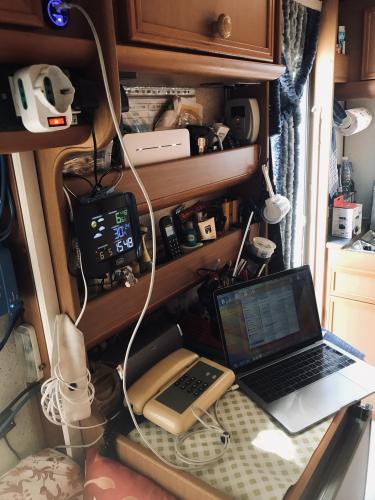

Si grazie ci sto capendo qualcosa con lebowsky e iz4djsmiley
Ma non mi dite che dovrò buttare le USB QC classiche da 10 euro l una che ho messo nel camper con tanta fatica tutte belle ordinate!angry
Comunque Apple mi pare di capire che ha la forma di USB C ma supporta insieme un altro standard anche , di Apple , che come trasferimento dati è molto più veloce di USB c. Ma per la ricarica non ho idea se cambia.
Comunque non vado ora a fare altri buchi per mettere prese USB C..
Esistono della stessa forma delle USB normali da attaccare alla 12v negli stessi buchi delle classiche USB da auto/camper?
Altrimenti andrò di inverter e basta.
Il Mac quindi lo potrei attaccare a una qualsiasi presa USB c PD messa sulla 12v?
Prende massimo 30w .
Inserito il 06/05/2023 alle: 00:08:13
In risposta al messaggio di Hunter85 del 05/05/2023 alle 23:19:07
Si grazie ci sto capendo qualcosa con lebowsky e iz4dj Ma non mi dite che dovrò buttare le USB QC classiche da 10 euro l una che ho messo nel camper con tanta fatica tutte belle ordinate! Comunque Apple mi pare di capire
che ha la forma di USB C ma supporta insieme un altro standard anche , di Apple , che come trasferimento dati è molto più veloce di USB c. Ma per la ricarica non ho idea se cambia. Comunque non vado ora a fare altri buchi per mettere prese USB C.. Esistono della stessa forma delle USB normali da attaccare alla 12v negli stessi buchi delle classiche USB da auto/camper? Altrimenti andrò di inverter e basta. Il Mac quindi lo potrei attaccare a una qualsiasi presa USB c PD messa sulla 12v? Prende massimo 30w .
Se vuoi puoi tranquillamente sostituire le tue prese con altre con USB-C PD, e della stessa forma e installazione. Io in camper misi QUESTA gia piu di un anno fa.
ma è solo 36W (ma mi fa la carica rapida in un S22 Ultra)
Però ora ci sono simili ma anche da 65W, sicuramente meglio, come QUESTO
questi hanno anche la "vecchia" USB-A QC 3.0 e quindi se ci si ritrovasse ancora apparecchi che la richiedono, va bene anche per quelli.

Tommaso Quelle prese.hanno di ottimo l'interruttore, non so quanto assorbano le USB in genere, anche le vecchie A, ma è sempre.qualcosa che si butta. Sul mio ce ne sono 4 ad esempio, 2 da 2,4A e 2 da 1A, quanti sprecheranno a star lì inutilizzate per la maggior parte del tempo?
Assorbono meno di 10ma. Probabilmente per le luci. Io ne ho 2 con interruttore integrato e una senza dove l ho messo io. E la luce dell interruttore consuma come tutta la presa USB col voltímetro laugh.
Messo più per smanettare che altro.
Per il mio uso è un consumo ridicolo.
Il mio fabbisogno vitale mediamente è 500/600 Wh.
Il potenziale generato va da 1500 a 3000wh. Quindi dal 300 a quasi 600% il bisogno vitale.
Ottimo szopen quindi posso sostituire tranquillamente le vecchie USB con una come la tua. L.gai presa su Amazon ? È decente?
