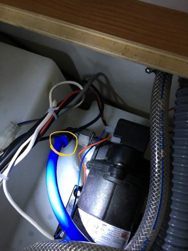

Controllando il serbatoio dell acqua ho trovato un po’ d’acqua sopra e ho scoperto che il tubo blu nella foto perde vicino all attaccatura col giunto a L.(vedi foto)
vorrei riparalo ma non so se iniziò a smontare a cosa vado incontro. Secondo voi posso ripararlo facilmente da solo?

Salve, dovresti spiegare se perde dal raccordo tubo gomito o se è il tubo stesso forato
11/01/2007 37554
Inserito il 12/05/2019 alle: 15:09:58
se perde nella zona evidenziata dal cerchio giallo prova a sfilare il tubo dall'innesto poi accorci ll tubo ci circa 1 cm e lo reinfili , se non risolvi dovrai sostituire il raccordo con innesto , puoi farlo benissimo da tè , comunque controlla bene perchè potrebbe anche perdere dal dado girevole che si avvita sulla pompa

se perde nella zona evidenziata dal cerchio giallo prova a sfilare il tubo dall'innesto poi accorci ll tubo ci circa 1 cm e lo reinfili , se non risolvi dovrai sostituire il raccordo con innesto , puoi farlo benissimo da tè , comunque controlla bene perchè potrebbe anche perdere dal dado girevole che si avvita sulla pompa   mario
Ciao, il tubo perde dalla fine del tubo celeste, dove si innesta nel raccordo, il mio dubbio è di dover avere delle apparecchiature particolari per dover riattaccare il raccordo al tubo.
proverò a sfilarlo e riattaccarlo, magari aggiungendo del teflon

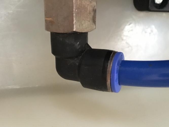

Ciao, guardando la foto su quel raccordo non hai nessuna mezza luna di blocco, per facilitare l'uscita segui questa sequenza: spingi il tubo verso il raccordo, mentre lo tieni spinto spingi l'anellino blu sempre verso il raccordo, a questo punto mentre tieni l'anellino spinto tira fuori il tubo. Vedrai che esce meglio senza fatica.
Poi come ti hanno già detto rifila il tubo, non usare forbici, guardando la foto quel tubo sembra minimo un 10 mm se non anche un 12mm, con una forbice normale faresti un taglio tutto storto. Prendi un taglierino o coltello da cucina (non seghettato) molto affilato e appoggiando il tubo sopra una tavoletta di legno taglialo il più dritto possibile. Per rimetterlo dentro basta spingerlo, assicurati di averlo spinto bene fino in fondo. Fai un paio di prove a tirarlo e spingerlo per assicurarti che sia bene in sede. Se continua a perdere smontalo e cambia raccordo.

Ho provato a spingere tubo e anello blu ma non viene, mi sa che smonto il giunto a questo punto è poi vedo. Comunque sull’anello blu c’è scritto CDC 12 non so se può essere utile image(37).jpg
11/01/2007 37554
Inserito il 25/05/2019 alle: 14:37:15
devi premere solo l'anello blu e mentre lo premi sfili il tubo , dalla foto vedo che quel raccordo rapido a gomito ha l'anello che pare rimanga premuto di suo e non dovrebbe rimanerci , ti consiglio di sostituire quella ciofeca di raccordo con un classico originale  john guest da12 mm , CDC è il marchio e 12 si riferisce al diametro interno che è 12 mm

Ciao Mario, si è proprio una ciofega, non si smuove, l’anello blu è sempre
stat a battuta di quello bronzeo(che non è una clip) mi sa che colgo l’occasione e lo cambio con uno decente.

Inserito il 25/05/2019 alle: 22:03:08
In risposta al messaggio di supergas del 25/05/2019 alle 14:20:34
A vederlo così il tubo sembra un'ultraflex, se fosse così sarebbe il motivo x cui l'anellino blu resta li bloccato, non ho mai capito il perché, ma l'ho notato con diversi raccordi.
Cmq se vuoi prova a fare così, tieni fermo con una mano il raccordo, con l'altra tiri il tubo, mentre tieni tirato il tubo lascia andare il raccordo e con la punta delle forbici prova a inserirle tra anellino e raccordo facendo leggermente leva. Ogni tanto capita che riesca a spostarsi. Se così fosse poi prova a levarlo in questo modo: tenendo le punte delle forbici dentro, spingi il tubo verso il raccordo, tenendolo spinto, togli le forbici e spingi l'anellino verso il raccordo, a questo punto avrai tubo e anellino spinto verso il raccordo, tenendo sempre l'anellino spinto prova a tirare il tubo. Se non esce così dovrai tagliare il tubo.
Piccolo suggerimento, l'anellino spingilo con una chiave fissa ( o forchetta, non so come la chiami) del 12 mm, in questo modo riuscirai a spingerlo meglio.
Poi segui il consiglio di Ecostar... togli e butta quella schifezza, li usavo in azienda e fanno veramente ******
