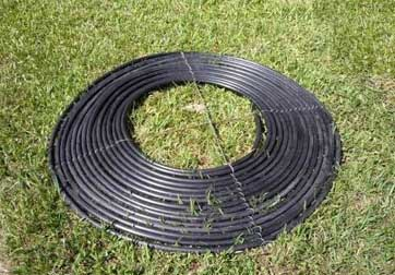

se c'è un portapacchi, o modo di fissarlo sul tetto, e lo spazio necessario, si potrebbe fare un qualcosa del genere:
si usa un tubo sottile di politilene nero, fa da riscaldatore e accumulo. Costo irrisorio e con il sole funziona.
bisogna anche fare passare dal tetto due tubi di andata e di ritorno.
In inverno inutilizzabile in quanto gela.

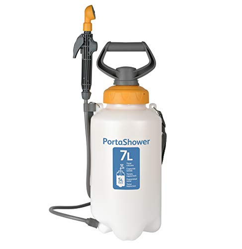

Altra soluzione potrebbe essere una docia portatile:
si riempie a metà di acqua fredda e poi ci si vuota il resto di acqua scaldata sul fornello (le dosi si va per prove) e una volta pressurizzato, si fa la doccia calda o tiepida come si vuole. Comodo da usare nel vano doccia del camper e non richiede nessun lavoro. Se poi si avesse modo di lasciarlo al sole senza che lo rubino, secondo me dopo una mattina in spiaggia si torna che è gia caldo a sufficenza. In estate non si pretende acqua bollente, basta che non sia fredda.
