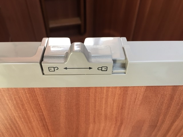

Buongiorno,

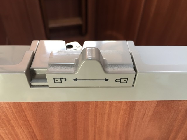

Penso mi si sia rotta la serratura di bloccaggio della porta del frigo (Dometic 90 l).
Qualcuno mi sa indicare come fare a smontare il pezzetto in plastica, quello con il disegno del lucchetto? È a pressione?

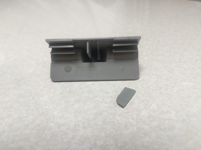

Grazie dei consigli,
Sono riuscito a smontare il pezzo; facendo una leggera pressione è venuto via senza problemi. Una delle due alette è rotta e l’altra leggermente venata.
Pensavo di riattaccarla con della colla bicomponente, rinforzandola con degli inserti in plastica.
Ulteriori consigli?
Grazie D.

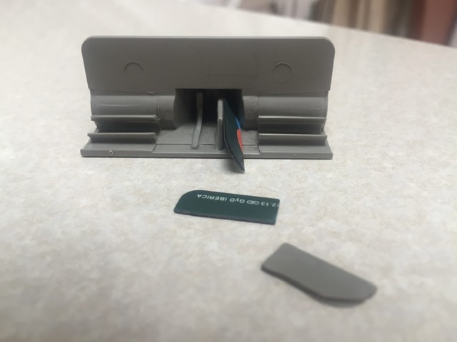

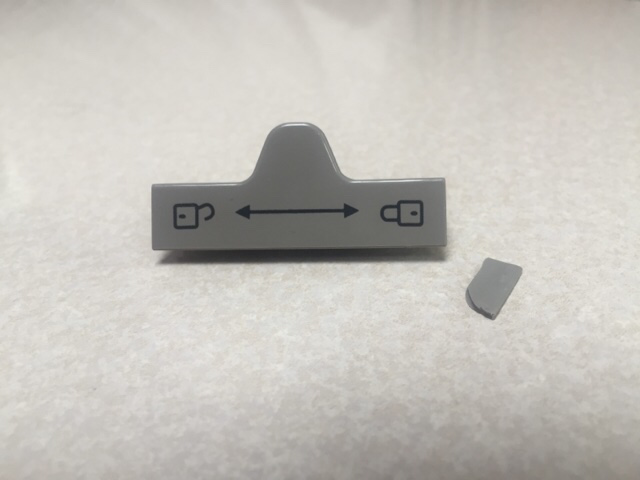

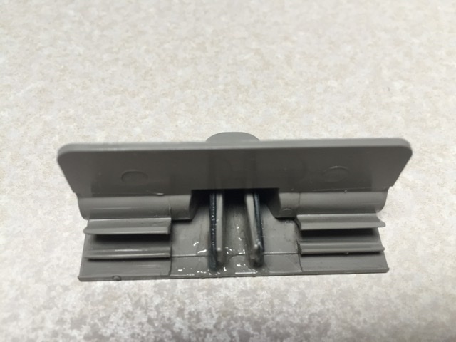

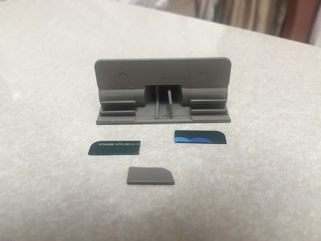

lavoro finito!
Ho riattaccato il pezzetto rotto con la colla bicomponente è rinforzata con due pezzetti di plastica ricavati da una vecchia carta di credito che ho ritagliato con la forbice.
Posto qualche foto del lavoro, sperando possa essere utile ad altri.wink

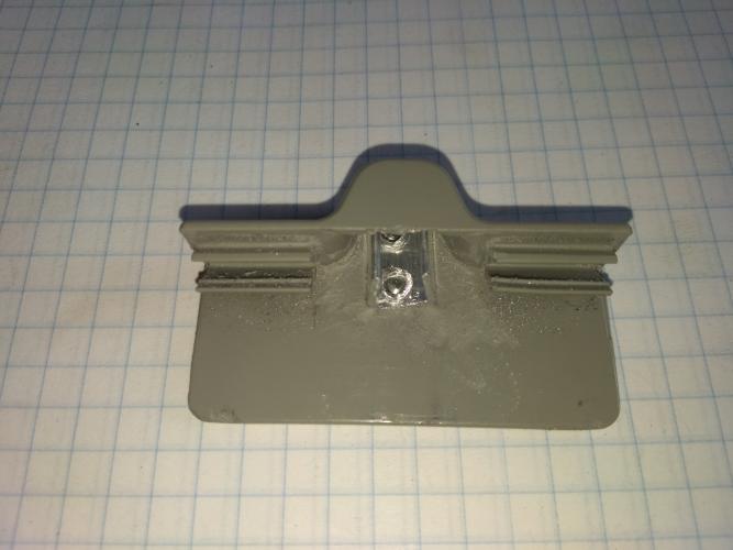

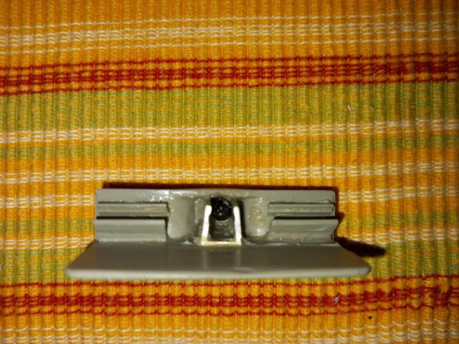

Stesso problema al mio camper...

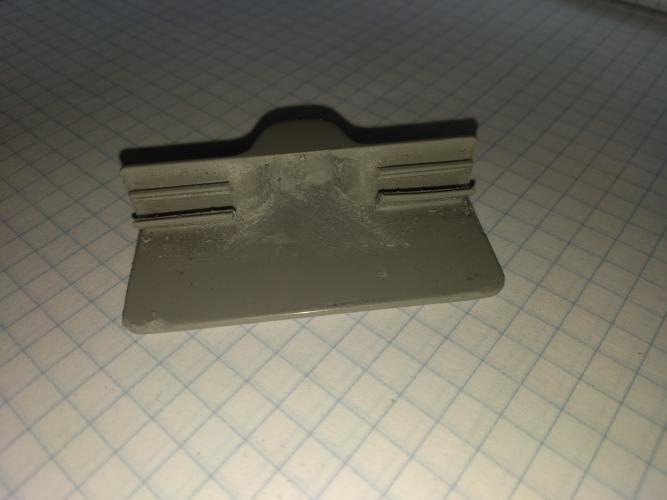

per la riparazione ho adoperato una barra d'alluminio ad u che avevo già a disposizione...P_20191007_113535(2).jpg
che ho ritagliato per applicarlo nell'interno della chiusura che avevo ripulito con una piccola fresa...
lavoro ultimato...

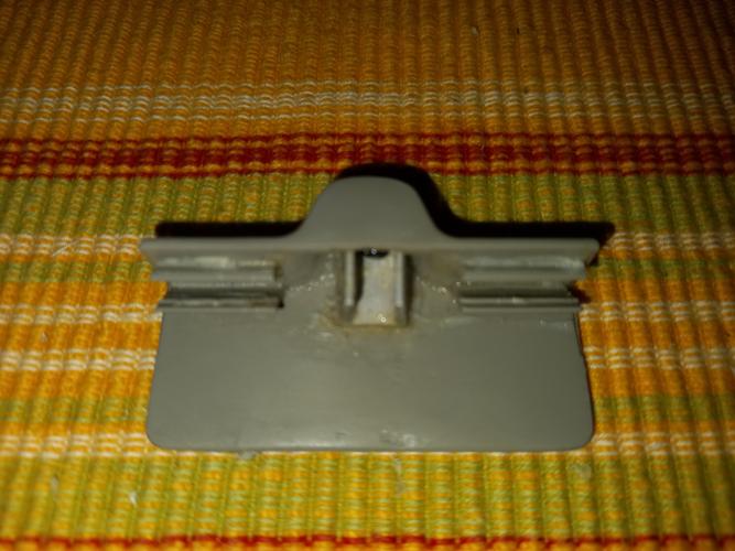

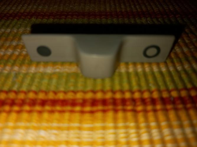

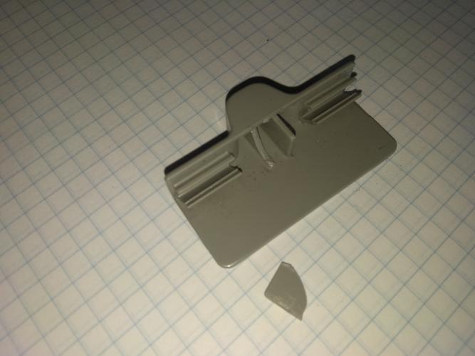

Inserito il 15/06/2021 alle: 23:19:47

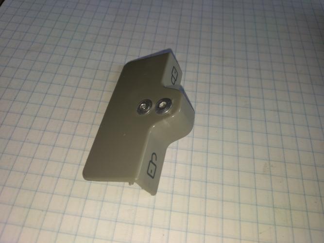

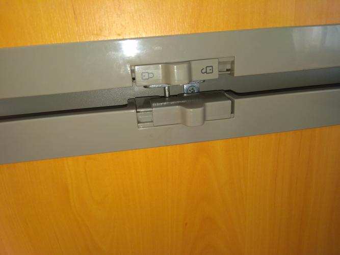

Stesso problema e stessa soluzione: solo tiene benissimo anche senza aggiugere rivetti o vitine...16237918688815873844161446066727.jpg16237918968264586851778673963457.jpg16237919480841459869960557469043.jpg
