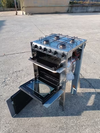

buongiorno,
ho acquistato un camper (usato) e vorrei smontare le manopole del piano cottura per pulirle visto che all'interno è pieno di lerciume (come hanno fatto a vivere così, non ho ancora capito...).
Vorrei evitare di fare qualche danno e volevo chiedere qual è il metodo corretto per svitare le manopole.
Grazie!
p.s. il piano cottura/forno è tipo quello nella foto

Se non c'è un foro per un grano da svitare, sono solo dentro a pressione, basta tirare

Metti una foto ravvicinata

Fai leva con due piccoli giraviti piatti infilati sotto alla manopola uno opposto all'altro e si sfila dal perno del rubinetto , fai attenzione a non perdere la molletta che rimane interna nella sede della manopola
