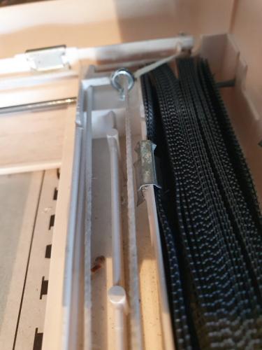

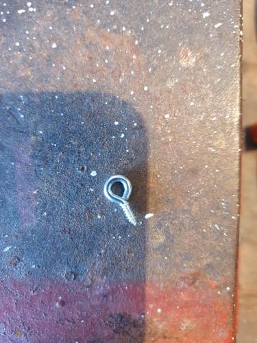

Inserito il 12/07/2021 alle: 21:08:12
Ciao, ho riparato anche io il mio oblò con il classico difetto del cordino sfilato a causa del dentino di plastica rotto ... nel mio caso ho messo una vitina al posto del dentino, ora funziona perfettamente
Ma quello che mi premeva far notare è che nel mio caso (Roller team Livingstone) la cornice dell'oblò non è semplicemente fissata a pressione, ma ci sono ben 8 robuste viti che la fissano al soffitto, quindi meglio fare attenzione a tirare ;)
le viti sono sotto alle 4 grigliette che sono fissate con dei dentini, ma basta piegarle un attimo e si tolgono, mostrando le viti
