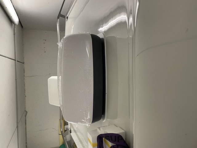

Ho già staccato il clima dal tetto,ma non avevo purtroppo previsto un modo
per tirarlo giù in sicurezza, qualcuno ha qualche consiglio da darmi

io lo sto mettendo, devi aiutarti con una carrucola, o farlo con un muletto, io vado di carrucola, se ti scivola butti tutto

L'ho fatto una volta ed ero da solo, ho appoggiato una tavola lunga al tetto del camper e legato il condizionatore con una corda l'ho fatto scivolare a terra con molta calma.

devi avere una scala lunga e solida che ti permetta in modo stabile di caricateli sulle spalle come fosse un sacco di cemento. Altrimenti due scale e due persone...

Ne butto un altra: io lo metterei in un robusto sacco ben chiuso, oppure una cassa, scatolone contenitore, lo legerei bene e calerei giù con una corda.​​​​​​
Magari sotto ci si mette qualcosa di morbido.

Sistemi ve ne sono una miriade.
In mancanza di attrezzatura idonea e se lo devi demolire, smonterei piu' pezzi possibili già sul tetto in modo da alleggerirlo.
Poi vedi se riesci ad andare giù sulla scala.
Personalmente però mi vado a cercare qualcuno con un muletto,gru o simili e chiedo un favore per una birra fresca.

Noi abbiamo smontato il vecchio non funzionante e rimontato il nuovo. Come te non sapevano come fare e alla fine ci siamo procurati in trabattello  h1,40 per edilizia (tanto me lo sono ritrovato anche per i lavori di casa) ed in due è stato molto comodo. 1a mossa da terra al trabattello 2amossa (entrambi sul trabattello) dal trabattello al tetto del camper.
Altre soluzioni: balcone al 1 piano o rampa di garage,
