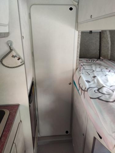

Buona domenica a tutti, ho un problema che mi perseguita fin dall'acquisto, la porta del bagno è un concerto di rumori sopratutto in viaggio.
Sbatte, vibra, cigola, "rumorecchia" con dei gnic, gnec, sgrat, tac, tic, tec sad, non so più cosa fare, e il tutto muta a secondo della stagione!

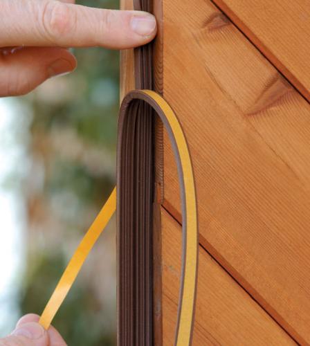

Ho provato a mettere un giro di guarnizione per finestre su tutto il perimetro, ho cambiato il push lock, l'ho spessorato, ho rifilato le guarnizioni originali della porta che provocavano cigolii, ma niente! Ad oggi, dopo 4 anni dall'acquisto, ancora mi perseguita.
Avete delle idee per poter "zittire" una volta per tutte la porta del mio bagno?
(io pensavo di mettere al posto della porta una tendina di velluto)
Vi lascio con alcuni video/foto:
- foto della porta (in alto si può vedere un fermo meccanico che speravo potesse ridurre i rumori in viaggio, ma non ha sortito alcun effetto)

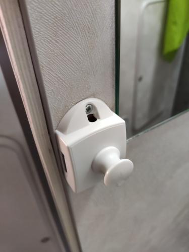

La porta è bloccata solo centralmente da un push lock:

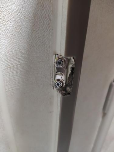

In viaggio è anche peggio perchè il dentino del push-lock sbatte contro il fermo di metallo anche lui:

Mettere guarnizioni in gomma a volte fanno aumentare il cigolio, prova con paraspifferi.

Come gomma ho usato questa (ma bianca, questa è presa dalla rete):
Dalle prove fatte sono le estremità che vibrano e il battente del push-lock (metallo su metallo, ho provato a spessorarlo, ma poi non si chiude più il pushlock, oppure è talmente forzato che si rompe (è il terzo che cambio)).

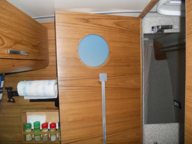

ciao , intanto olio sulle cerniere ( evitando quello d'oliva , quello x motore va bene )una lubrificatina e se puoi levare il perno che collega le cerniere x vedere se sono arrugginite all'interno . x la serratura sul mio ho messo una di piccola taglia praticamente uguale a quella di casa ma esterna e si fissa con viti direttamente alla porta con maniglia piccola uguale a quella di casa .
quella striscia che vedi è x armadi casalinghi e serve x tenere perfettamente allineata la porta che non si imbarchi e quindi appoggia sulla guarnizione ,ma non in gomma bensi' a spazzolino ,ovvero quelle che si usano x le porte di casa scorrevoli esse servono x occultare alla vista lo spazio porta/stipite e nello stesso tempo tengono ferme le porte stesse perché' NON si toccano tra loro porta /parete , lo spazzolino si acquista presso forniture x mobilifici . è praticamente una spazzola con peli fini lunghi un cm x 2,50 metri e si possono avvitare a fianco porta o se vuoi un lavoro preciso una fresatura x incastro che il falegname SA' . questo lavoro è stato eseguito x limitare rumori e sui pensili 4mm di aria e guarnizione sul perimetro mobiletto identica a come tu hai postato .
ho messo una di piccola taglia praticamente uguale a quella di casa ma esterna e si fissa con viti direttamente alla porta con maniglia piccola uguale a quella di casa . quella striscia che vedi è x armadi casalinghi e serve x tenere perfettamente allineata la porta che non si imbarchi e quindi appoggia sulla guarnizione ,ma non in gomma bensi' a spazzolino ,ovvero quelle che si usano x le porte di casa scorrevoli esse servono x occultare alla vista lo spazio porta/stipite e nello stesso tempo tengono ferme le porte stesse perché' NON si toccano tra loro porta /parete , lo spazzolino si acquista presso forniture x mobilifici . è praticamente una spazzola con peli fini lunghi un cm x 2,50 metri e si possono avvitare a fianco porta o se vuoi un lavoro preciso una fresatura x incastro che il falegname SA' . questo lavoro è stato eseguito x limitare rumori e sui pensili 4mm di aria e guarnizione sul perimetro mobiletto identica a come tu hai postato . carlo
Ciao e grazie, si ho provveduto a pulire le cerniere e ad oliare con lubrificante a secco.
Mi interessa la tua soluzione, quella dell'asta verticale per mettere in tiro la porta (anche se dietro c'è uno specchio a mezza altezza, ma posso sempre levarlo) e lo spazzola simil porta scorrevole.
Puoi farmi avere delle foto più dettagliate?

Aggiungo solo sul push lock, lato montante, un pezzetto di camera d'aria, feltro o simili per eliminare il contatto ferro su ferro.

Ciao Andrea, in passato avevo messo del feltro, ma è durato poco. Cerco una soluzione definitiva, 4 anni che litigo con questa porta (e non solowink).
