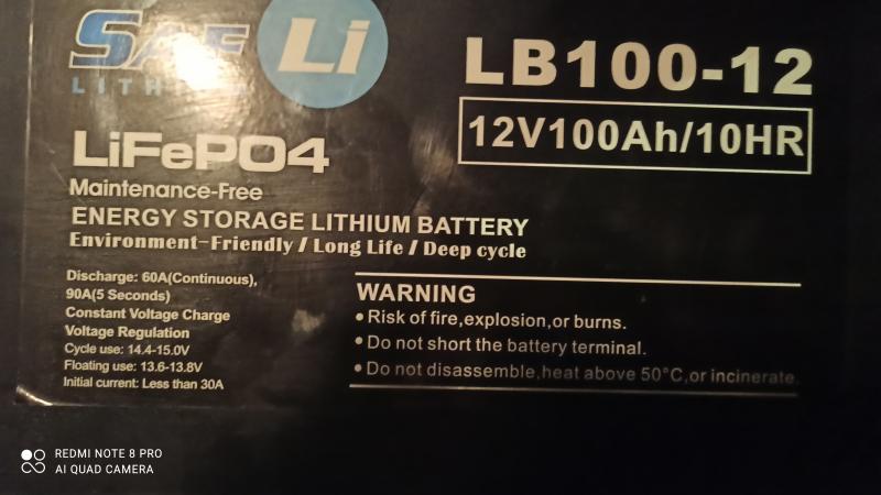

Ciao a tutti ho notato che su questa batteria al litio lifepo4 marca SAF Li lithium ( SAF marca batterie italiane) da 100ah , sull'etichetta vengono riportati i seguenti valori:
discharge :60A (continuo) 99A(5seconds)
costant voltage charge
Voltage regulation
Cycle use 14.4-15.0v
floating use 13.6-13.8v
Initial current: lees than 30A

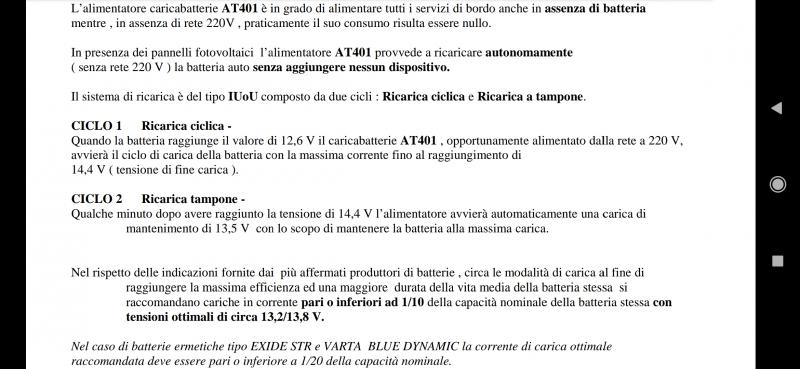

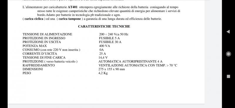

​​​​​​ Adesso leggendo questo valori e avendo recuperato i dati del mio carica batteria originale marca Campoli modello at401montato in origine nel mio  camper evm del 2001 , volevo chiedervi se secondo voi sono compatibili.  Eventualmente per la ricarica tramite pannello solare non avrei problemi perché il mio regolatore di carica mppt della western vedo che può essere anche impostato su modalità litio, anche per quanto riguarda la ricarica da alternatore avrei in casa un dc/DC charger marca renogy da 20A ancora da montare , l'unico di bio è la compatibilità col carica batterie originali del camper. Grazie a chi può aiutarmi

Ciao il caricabatterie è compatibile nel senso che non fa danni alla lifepo4.. infatti hanno tensioni di carica paragonabili alla maggior parte di batterie al piombo VRLA.
Anzi...quel Cb paradossalmente a mio avviso non ha un buon programma per batterie al pb..poiché al raggiungimento di 14.4v passa immediatamente al floating. Mentre le batterie al pb (agm gel etc..) gradiscono almeno un paio di ore continuate a 14.4v prima di passare a floating.

Ciao almeno dai dati tecnici il Cb per me è compatibile..e come dici non avendo un afase a 14.4v lunghissima(alcuni regolatori come NDS arrivano a 6 ore per esempio) è sicuro per le litio.
da quanto so le litio richiedono 1 o 2 ore di assorbimento e non oltre in nessun caso.
