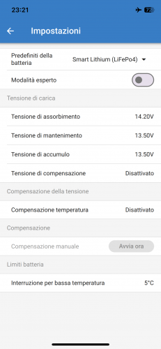

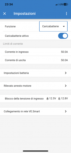

norbidic
norbidic
28/06/2013 1280
Inserito il 07/10/2026 alle: 23:30:10
Andre
norbidic
norbidic
28/06/2013 1280
Inserito il 07/10/2026 alle: 23:35:30
Andre

In risposta al messaggio di norbidic del 07/10/2026 alle 23:35:30
sarebbero utili anche le pagine
iniziale,
impostazioni batterie
e Rilevato arresto motore.
Ciro.
