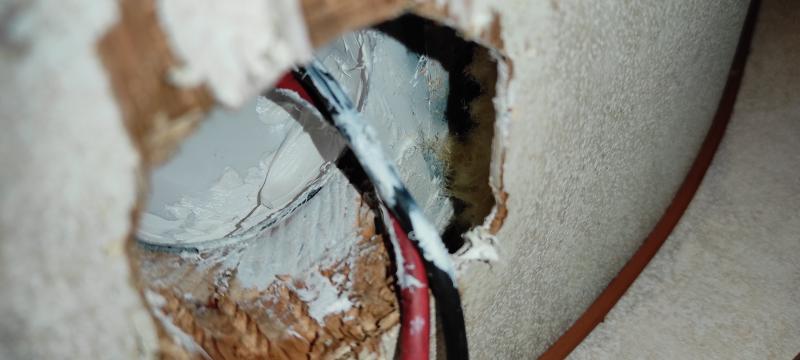

Salve a tutti
Sul mio Elnagh columbia 106 ho un problema, il vecchio proprietario ha eseguito un foro ed applicato una cappa, tipo quella della truma, sul tetto per far passare i cavi del pannello fotovoltaico. Siccome non mi sembrava intelligentissimo fare un buco come un'anguria per far passare una ciliegia, ho installato un passacavo da tetto grande tanto da coprire il cratere. Ora mi sono accorto di una goccia caduta mentre fuori pioveva, ma il mio dubbio dopo aver toccato il buco è stata la condensa, mi spiego, la goccia che ho visto non penso sia un trafilamento ma la condensa che si è formata nella parte sotto del tetto in alluminio. Se inserisco un pochetto di lana di vetro per isolare dite che potrei risolvere la condensa o avete altri consigli?

La condensa si forma dove ci sono i ponti termici e l'aria ristagna, se quel foro (abnorme) è dentro ad un pensile o comunque isolato dalla temperatura della cellula è facile che sia condensa, altrimenti è pioggia.
Per fare la prova del nove l'interno della cellula deve essere grossomodo alla stessa temperatura dell'esterno.
Se non trovi umido allora è condensa altrimenti...

No sono praticamente convinto che sia condensa, l'altro giorno non pioveva e comunque cadevano gocce ogni tanto e tutta la superficie di alluminoi era bagnata. Ah confermo che il foro è dentro ad un pensile !

Come ti hanno gia detto, se è condensa, questa si forma se ci sono ponti termici tra esterno e interno, lamiere scoperte, vetro ecc..
il tuo camper come è coibentato? cioè cosa ha tra lamiera e rivestimento interno? il buco che hai sarà circondato da qualcosa giusto?

se datato e con tetto in alluminio, confermo la formazione di condensa, in quanto la lamiera di alluminio non è incollata al coibente ed ai travetti, quindi rimanendo staccato ed in movimento per dilatazione, si forma condensa tra l'alluminio ed il resto sottostante...

Una foto del passacavo sarebbe meglio...
Quindi, se è condensa al 100% basta isolare per bene in modo che la differenza di temperatura tra dentro e fuori non sia così marcata, magari senza usare lana di vetro che potrebbe far svolazzare le piccole particelle nel tempo e che sono abbastanza fastidiose (e pericolose).

Si è del 1995 e la lamiera del tetto è staccata, non incollata ai travetti, tra i travetti vi è inserita lana di vetro e dove è presente il buco vi è un pezzo di lamiera ben visibile, presumo che quando hanno fatto il buco si sono portati via un gran pezzo di lana di vetro con la fresa! Comunque ho comprato della lana di vetro che inserirò tutta all'interno e con un pezzo di compensato coprirò poi il buco. Vediamo se funziona!

Ah ok per ora ho risolto inserendo lana di vetro, ripeto già era presente nel tetto, e poi chiudendo il foro con un pezzetto di multistrato per isolare il tutto. Non ho più visto condensa, speriamo bene !
