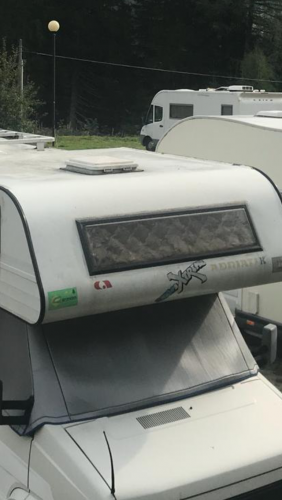

IMG_3419(1).PNGCiao a tutti, volevo sapere se chi come in possesso di un adriatik 400 del 91 ha avuto problemi con la finestra in mansarda, del tipo molta condensa per colpa del serramento in allumino, e infiltrazioni. Qualcuno è riuscito a chiuderla da solo senza spendere un capitale? Grazie

io non la chiuderei, ma cercherei di isolarla meglio nel periodo invernale o cercare , se non è già presente, di portare una canalizzazione della stufa in mansarda.
P.S.
tieni aperto un pò l'oblò per una corretta ventilazione ?

Tutti i camper, anche i più blasonati, nell'utilizzo invernale, a causa della differenza di temperatura tra interno e esterno, tendono chi più chi meno a fare condensa, il rimedio è, come già consigliato, aria calda canalizzata e arieggiare tenendo aperti un filo gli oblò in modo da far circolare aria... se poi c'è un infiltrazione è un'altra storia...

spiegati meglio perchè infiltrazoione e condensa sono due casi ben differenti
nel caso di infiltrazione dal telaio finestra basta toglierlo e rimettere il sigillante terostat poi siliconare il perimetro esterno del telaio  , se invece non si tratta di infiltrazione ma si tratta di banale condena devi arieggiare l'abitacolo e riscaldare anche il perimetro mansarda

La migliore soluzione per non avere condensa in inverno è tenere sempre tutti gli oblo aperti un dito, giorno e notte, e fare andare la stufa a palla, così l aria calda va in alto esce dabli oblo e si porta via la umidità dell aria che quindi non puo condensare.
Poi, quando si cucina sempre obo aperti (quello sulla cucina anche un po di piu) e una fessura alla finestra della cucina...e sempre stufa a palla.
Si consuma piu gas ma non si ha condensa e si sta molto meglio.
Per la finestra, se ha ponti termici in metallo, in inverno facci un oscurante imbottito interno da attacacre con automatici tutto attorno così che il caldo umido interno non vada sull infisso metallico. Sarebbe piu efficace esterno, ma non lo vedo comodo nè proponibile la in alto, e comunque anche una bella imbottitura interna aiuta tanto.
Non parlerei di infiltrazione, ma se ho capito è la condensa che goccia dall infisso e bagna tutto cio che ci sta attorno e sotto.
