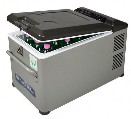

Se puó interessare, questo é il produttore del compressore.
https://www.zjboyang.com/
Da qualche parte in cantina ho un frigorifero 12/230V portatile giapponese a pozzatto, marca Engel, che monta lo stesso tipo di minicompressore a velocitá variabile, praticamente identico ma é marchiato Toshiba. Lo utilizzavo su una barca a vela; ha una potenza micidiale, va rapidamene sottozero, ma lo ricordo essere terribilmnte rumoroso.

Se puó interessare, questo é il produttore del compressore. Da qualche parte in cantina ho un frigorifero 12/230V portatile giapponese a pozzatto, marca Engel, che monta lo stesso tipo di minicompressore a velocitá variabile,
è variabile anche con la fonte 12V ? , per il rumore probabilmente il compressore non è ben ammortizzato oppure sfrega contro qualcosa che genera eccessivo rumore , dovresti aprirlo e controllare

è variabile anche con la fonte 12V ? , per il rumore probabilmente il compressore non è ben ammortizzato oppure sfrega contro qualcosa che genera eccessivo rumore , dovresti aprirlo e controllare  mario
Macché, giá aperto e controllato...é proprio il compressore che fa rumore ad una frquenza fastidiosa, almeno per i miei timpani...peró poverino, mi ha salvato una maxispesa, tempo fa, che mi si era guastato un termostato del frigo di casa....il tempo di ordinarlo e sostituirlo, ed é tornato a riposare in cantina.
