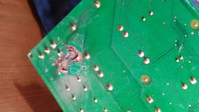

Inserito il 17/06/2017 alle: 21:02:40
peppennino
peppennino
07/04/2009 190

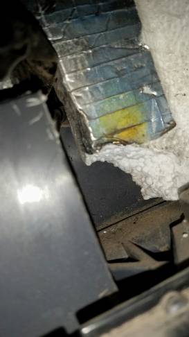

Inserito il 17/06/2017 alle: 21:13:37
peppennino
peppennino
07/04/2009 190
Inserito il 17/06/2017 alle: 21:22:07
Salve fusibile cambiato......fusibile bruciato!!!!!!  Mi decido di avventurarmi nello smontaggio totale della scheda.....avete visto le foto.....non capisco come possa essere successo. ...un cortocircuito bello e buono.....Ľ unica cosa che mi viene da pensare è che un pezzo di polisterolo/alluminio si sia staccato ed appiccicato alla scheda tra la fase ed il neutro......

Salve, non credo possa essere stato un invertebrato ....le schede sono trattate vo vernice isolante .....
11/01/2007 37518
Inserito il 18/06/2017 alle: 20:23:31
io non sono un elettronico ma non credo che quelle saldature siano state trattate , a mio parere per rovinarsi in quel modo il corto è stato causato da qualcosa dall'esterno , comunque prima di rimetterlo in funzione bisogna capirne la causa

Inserito il 19/06/2017 alle: 16:34:00
In risposta al messaggio di ecostar del 18/06/2017 alle 20:23:31
io non sono un elettronico ma non credo che quelle saldature siano state trattate , a mio parere per rovinarsi in quel modo il corto è stato causato da qualcosa dall'esterno , comunque prima di rimetterlo in funzione bisogna capirne la causa  mario
Ciao, devo confermare che la scheda è trattata con vernice, per rifare le saldature ho dovuto grattarla via .

Inserito il 19/06/2017 alle: 17:22:31
In risposta al messaggio di peppennino del 19/06/2017 alle 16:34:00
ciao, ho avuto lo stesso problema. fusibile saltato e scheda bruciata come la tua ma se non ricordo male le piste erano miracolosamente salve.
ho solo pulito bene bene grattando tra le piste prima di rimontarla.
il camper in quel periodo era completamente scoperto,
ho pensato che fosse entrata dell'acqua visto che giorni prima aveva piovuto tantissimo con fortissime raffiche di vento, oppure un fulmine caduto vicino e quindi un sovraccarico(già successo in passato con altri elettrodomestici a casa).
ps; avevo il cavo 220 collegato.
Pasquale.
